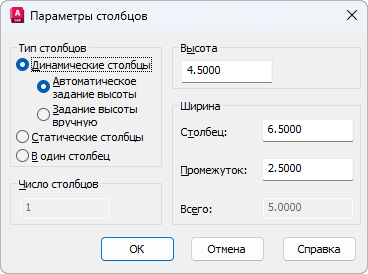

МТЕКСТ (команда) найти:
Отображаются следующие параметры.
Отображается список для выбора типа столбцов, которые требуется создать.
Определяет количество столбцов. Этот параметр активен только в том случае, если выбран вариант "Статические столбцы".
Отображение высоты текста при выборе параметров "Автоматическое задание высоты" и "Динамические столбцы" (или "Статические столбцы").
Управление отображением и заданием значений ширины столбцов и интервалов между столбцами. Значение интервала между столбцами в пять раз превышает значение высоты текста по умолчанию.
Здесь также отображается значение общей ширины текстового объекта.
