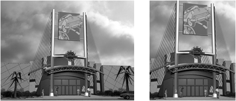

С помощью контура подрезки можно выполнять подрезку и отображать в чертеже определенные части растрового изображения.
Контур подрезки дает возможность отображать только те части изображения, которые необходимо сделать видимыми. Определить часть изображения, которую требуется отображать и выводить на печать, можно путем подрезки изображения с помощью команды ИЗОБРЕЗ. Контуром может служить полилиния, прямоугольник или многоугольник, вершины которого лежат внутри границы изображения. AutoCAD позволяет изменять контуры подрезки изображений. Контур подрезки изображения можно удалить. Когда контур подрезки удален, отображается исходное изображение.
Можно выполнять переключение между вариантами скрытия области (вне или внутри контура подрезки). С помощью ручек, расположенных в средней точке первой кромки контура подрезки, можно переключать отображение подрезанной ссылки внутри и снаружи контура.
