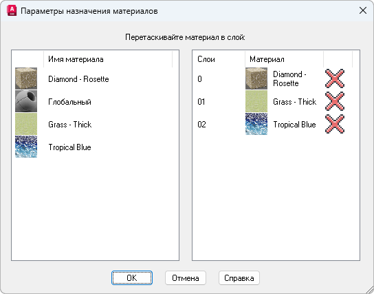

Выполняет связывание материалов со слоями.
МАТЕРИАЛПРИСВ (команда) найти
При использовании команды "Вставка по слою" (МАТЕРИАЛПРИСВ) можно быстро назначить материал по умолчанию для каждого слоя.
Объекты, для свойства "Материал" которых установлено значение "ПОСЛОЮ", отображаются с материалом, заданным для слоя.
Отображаются следующие параметры.
Вывод списка всех материалов панели "Материалы в документе" обозревателя материалов. Для назначения материала слою перетащите материал на требуемый слой в списке слоев.
Вывод списка всех слоев в чертеже и во всех внешних ссылках, назначенных чертежу. Миниатюра материала показывает, какой материал был назначен слою. Для открепления материала от слоя нажмите кнопку "Отключить" (значок X).
