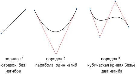

Допускаются значения в диапазоне от 1 до 11.
Кривая 1-го порядка является прямой линией, а кривая 2-го порядка имеет один изгиб. Порядок кривой Безье равен 3. Более высокое значение порядка приводит к созданию более сложных кривых, но усложняет вычисления.
