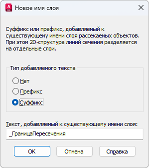

Добавляет к именам слоев адаптированные префиксы или суффиксы для организации компонентов, входящих в блок сечения.
СЕКПЛОСКОСТЬНАСТР (команда) найти
В диалоговом окне "Параметры сечения" в списке "Слой" выберите "Параметры нового имени слоя".
По умолчанию вся геометрия блока сечения размещается на Слое 0 (нулевом). Но можно задать метки-суффиксы или метки-префиксы, чтобы организовать входящие в блок сечения компоненты, такие как контур и заливка пересечения. При вставке блока сечения его компоненты размещаются на новых слоях, имена которых состоят из имени слоя, которому принадлежит рассеченный объект, и из указанного пользователем префикса или суффикса. Если секущая плоскость включает объекты, принадлежащие двум или нескольким слоям, создается два или несколько новых слоев.
Например, предположим, пользователь создал суффикс "_кухня", после чего в диалоговом окне "Параметры сечения", в разделе "Контур пересечения", выбрал *ОбъектпоСлою*_кухня. При создании блока сечения, который делит пополам объекты, принадлежащие слоям "Стены" и "Мебель", создаются два новых слоя, содержащие геометрию блока, попавшую в контуры пересечения: "Стены_кухня" и "Мебель_кухня".
После этого можно с легкостью изменять внешний вид набора компонентов блока путем изменения их свойств. Если в диалоговом окне "Параметры сечения" установить в качестве переопределения свойств объекта такое свойство, как "Цвет", то в этом месте это свойство можно будет изменять. Если для данного свойства задано значение "ПоСлою", изменить его можно в палитре слоев в Диспетчере свойств слоев.
Отображаются следующие параметры.
Определяет, будет ли к имени слоя для компонента блока сечения добавляться определяющий текст, и если будет, то каким образом.
При вставке блока сечения задает определяющий текст, подлежащий добавлению к имени слоя, содержащего геометрию компонента.
