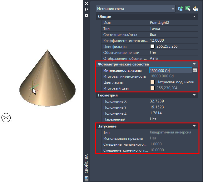

Если системной переменной LIGHTINGUNITS присвоено значение 1 (американская система единиц) или 2 (система СИ), для точечного источника света предусмотрены дополнительные свойства. С помощью палитры свойств можно задать следующие фотометрические свойства.
При использовании в чертеже фотометрических единиц свойство "Тип затухания" отключается. Фотометрические источники света имеют фиксированное затухание в соответствии с обратной квадратической зависимостью.
Ниже приведен пример точечного источника света с фотометрическими свойствами, выделенными на палитре свойств.
