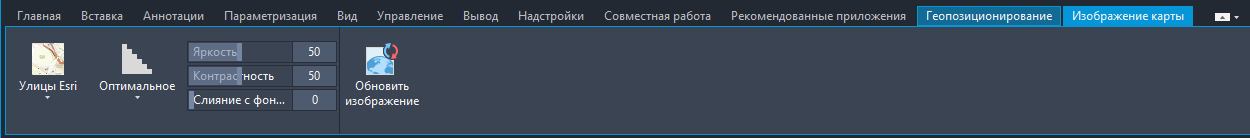

При выборе изображения карты на ленте отображается контекстная вкладка "Изображение карты".
Панель "Свойства"
Стиль карты
Обновление выбранных изображений карты с использованием выбранного стиля.
Разрешение изображения карты
Обновление выбранных изображений карты путем загрузки изображения большего или меньшего разрешения из службы онлайн-карт.
Яркость
Управление яркостью и (косвенно) контрастностью выбранных изображений карты. Чем оно больше, тем ярче изображение, и тем большее число пикселов окрашиваются в белый цвет при повышении контрастности.
Контрастность
Управление контрастностью и (косвенно) слиянием с фоном выбранных изображений карты. Чем оно больше, тем ближе цвет пикселов к одному из двух основных цветов.
Слияние с фоном
Управление степенью размытости выбранных изображений карты. Чем оно больше, тем больше пикселов принимают текущий цвет фона. При значении, равном 100, картинка полностью сливается с фоном. Изменение цвета фона экрана приводит к перекрашиванию частично слитых с фоном изображений. При печати автоматически устанавливается белый цвет фона.
Панель "Обновить"
Обновить изображение
Обновление выбранных изображений карт путем загрузки последних изображений из службы онлайн-карт и, при необходимости, восстановление разрешения изображений до оптимального для просмотра на экране.
