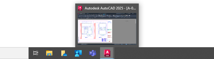

Управление поведением кнопки приложения для просмотра/предварительного просмотра на панели задач Windows, когда открыто несколько чертежей.
Прим.: В Windows доступна настройка для объединения на панели задач кнопок нескольких запущенных экземпляров одной и той же программы. Когда кнопки на панели задач объединены, на объединенной кнопке отображаются эскизы с предварительным просмотром окна каждого экземпляра программы и текущего параметра панели задач AutoCAD для этих программ. Например, если для панели задач AutoCAD задано значение 0 и запущены два экземпляра AutoCAD, отобразятся два эскиза предварительного просмотра независимо от того, сколько чертежей открыто в каждом экземпляре.
