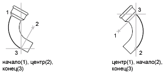

Построение дуги по началу, центру и концу
Имея начальную точку, центр и третью точку, которая определяет конечную точку, можно построить дугу.
Расстояние между начальной точкой и центром определяет радиус. Конечная точка определяется линией из центра, проходящей через третью точку.
Различные параметры позволяют указать вначале начальную точку, а затем центральную, или наоборот.
Выберите вкладку «Главная» > панель «Рисование» > раскрывающийся список «Дуга» > «Начало, центр, конец». найти
Выберите вкладку «Главная» > панель «Рисование» > раскрывающийся список «Дуга» > «Центр, начало, конец». найти

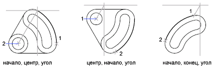

Построение дуги по началу, центру и углу
Построить дугу можно с помощью начальной точки, центральной точки и центрального угла.
Расстояние между начальной точкой и центром определяет радиус. Другой конец дуги определяется с помощью задания центрального угла, в котором в качестве вершины используется центр дуги.
Положение конечной точки определяется центральным углом. Если же известны начало и конец, но неизвестен центр дуги, следует воспользоваться методом "Начало, конец, угол".
Выберите вкладку «Главная» > панель «Рисование» > раскрывающийся список «Дуга» > «Начало, центр, угол». найти
Выберите вкладку «Главная» > панель «Рисование» > раскрывающийся список «Дуга» > «Центр, начало, угол». найти
Выберите вкладку «Главная» > панель «Рисование» > раскрывающийся список «Дуга» > «Начало, конец, угол». найти

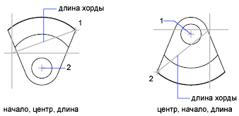

Построение дуги по началу, центру и длине хорды
Построить арку можно с помощью начальной точки, центра и длины хорды.
Расстояние между начальной точкой и центром определяет радиус. Другой конец дуги определяется с помощью задания длины хорды между начальной и конечными точками дуги.
Длина хорды определяет центральный угол дуги.
Выберите вкладку «Главная» > панель «Рисование» > раскрывающийся список «Дуга» > «Начало, центр, длина». найти
Выберите вкладку «Главная» > панель «Рисование» > раскрывающийся список «Дуга» > «Центр, начало, длина». найти

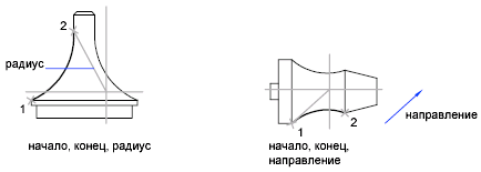

Построение дуги по началу, концу и направлению
Построить дугу можно, имея начальную точку, конечную точку и направление касательной в начальной точке.
Направление касательной можно задать с помощью указания точки на требуемой касательной линии или с помощью задания угла. Можно определить, какая конечная точка управляет касательной, изменив порядок, заданный для двух конечных точек.
Построение дуги по началу, концу и радиусу
Построить дугу можно с помощью начальной точки, конечной точки и радиуса.
Направление прогиба дуги определяется порядком задания ее конечных точек. Радиус можно задать с помощью ввода значения или с помощью указания точки на определенном расстоянии от центра.
Выберите вкладку «Главная» > панель «Рисование» > раскрывающийся список «Дуга» > «Начало, конец, радиус». найти
Выберите вкладку «Главная» > панель «Рисование» > раскрывающийся список «Дуга» > «Начало, конец, направление». найти
