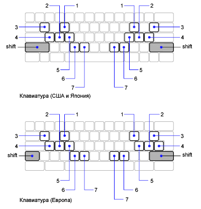

Удерживайте нажатой клавишу SHIFT и одну из перечисленных клавиш на устройстве с раскладкой клавиатуры «Английский США», чтобы использовать временное переопределение. Например, нажмите сочетание клавиш SHIFT + E или SHIFT + P, чтобы временно подавить объектную привязку конечной точки.
Клавиши временной замены Описание Клавиши временной замены Описание
E или P (1)
Подавление объектной привязки "Конточка"
D или L (5)
Подавление всех привязок и отслеживания
S или ; (2)
Принудительный выбор объектной привязки
C или , (6)
Подавление объектной привязки "Центр"
Q или ] (3)
Подавление режима отслеживания объектной привязки
V или M (7)
Подавление объектной привязки "Середина"
A или ' (4)
Подавление всех объектных привязок
На иллюстрации клавиатуры показано стандартное местоположение клавиш временного переопределения на американской, японской и европейской раскладках клавиатуры.
Прим.: Номера в скобках в таблице соответствуют пронумерованным выноскам на иллюстрациях клавиатуры. Если используется раскладка клавиатуры, отличная от «Английский, США», используйте соответствующую иллюстрацию, чтобы найти нужную клавишу.
Keyboard diagrams for U.S./Japan and European layouts showing the locations of the numbered temporary override keys referenced in the table.
