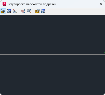

После изменения настроек и закрытия окна можно повернуть вид, чтобы посмотреть внутреннюю конструкцию 3D-объектов при прохождении через плоскости подрезки.
Следующие параметры доступны на панели инструментов окна или в контекстном меню.
Настройка передней плоскости подрезки. Ей соответствует линия в нижней части окна. Если опция "Передняя секущая вкл" активна, результат перемещения плоскости становится сразу же заметен на 3D орбитальном виде.
Настройка задней плоскости подрезки. Ей соответствует линия в верхней части окна. Если опция "Задняя секущая вкл" активна, результат перемещения плоскости становится сразу же заметен на 3D орбитальном виде.
Одновременное перемещение задней и передней плоскостей подрезки, при этом в орбитальном 3D-виде отображается "срез" объектов. Для того чтобы установить толщину среза, нужно предварительно отрегулировать плоскости по отдельности. После этого их можно регулировать совместно.
Отображение курсора панорамирования (курсор в виде ладони для панорамирования плоскости подрезки). Курсор для этого следует перемещать в нужном направлении, удерживая нажатой кнопку мыши. Курсор остается активным до тех пор, пока не будет выбрана другая кнопка.
Отображение курсора зумирования ( курсор в виде лупы для увеличения или уменьшения плоскости подрезки). Для увеличения изображения следует нажать кнопку выбора и перемещать курсор в направлении верхней части окна "Регулировка секущих плоскостей". Для уменьшения изображения следует нажать кнопку и перемещать курсор в направлении нижней части окна.
Включение или отключение передней плоскости подрезки. Пометка около опции говорит о том, что передняя секущая плоскость включена, и можно наблюдать результаты перемещения регулировочной линии для нее. Чтобы отключить переднюю секущую плоскость, нужно убрать пометку, повторно выбрав данный параметр.
Включение иди отключение задней плоскости подрезки. Пометка около имени опции в меню говорит о том, что задняя секущая плоскость включена, и можно наблюдать результаты перемещения регулировочной линии для нее. Чтобы отключить заднюю секущую плоскость, нужно убрать пометку, повторно выбрав данный параметр.
(Только в контекстном меню.) Сброс параметров окна и плоскости подрезки до уровня границ чертежа.
