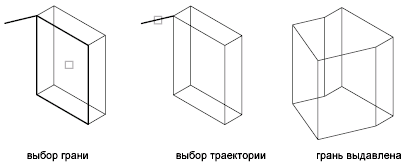

Установка режима выдавливания вдоль траектории (выбранной линии или кривой). Все контуры, связанные с выбранной гранью, выдавливаются согласно направлению и длине траектории.
Траекториями могут служить отрезки, круги, дуги, эллипсы, эллиптические дуги, полилинии и сплайны. Траектория не должна лежать в одной плоскости с выдавливаемым объектом и не должна иметь участков с большой кривизной.
Выдавленная грань начинается в плоскости профиля и заканчивается в плоскости, перпендикулярной траектории в ее конечной точке. Одна из конечных точек траектории должна лежать на плоскости профиля; в противном случае траектория перемещается в центр профиля.
Если траектория представляет собой сплайн, он должен быть перпендикулярен плоскости выдавливаемой грани в одной из конечных точек. В противном случае профиль поворачивается до тех пор, пока он не будет перпендикулярен сплайновой траектории. Если одна из конечных точек сплайна лежит в плоскости грани, эта грань поворачивается вокруг этой точки; в противном случае сплайновая траектория перемещается в центр профиля, и профили поворачиваются вокруг ее центра.
Если в траектории имеется излом, программа выполняет выдавливание объекта в направлении каждого сегмента, а затем выполняет в месте соединения скос в плоскости, делящей пополам угол между сегментами. Если излом траектории находится в месте ее замыкания, контур должен лежать в плоскости скашивания. Только в этом случае начальное и конечное сечения тела будут совпадать. Если профиль не лежит в плоскости скашивания, он будет поворачиваться до тех пор, пока не окажется в плоскости скашивания.

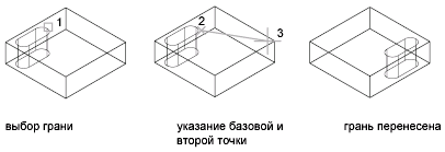

Перенос выбранных граней 3D тела на заданное расстояние. Допускается одновременный выбор нескольких граней.
Форму объекта можно изменить путем переноса его граней. Этот параметр рекомендуется использовать для незначительной регулировки.
			 Выбор грани, подлежащей переносу.

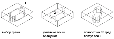

Поворот одной или нескольких граней (или других элементов тела) вокруг заданной оси.
Форму объекта можно изменить путем поворота его граней. Этот параметр рекомендуется использовать для незначительной регулировки.
Поворот грани в соответствии с заданным углом и относительно указанной оси.
В области рисования выберите одну или несколько граней.
Задание двух точек определяет ось вращения.

Установка точки вращения.
Определяет угол поворота объекта вокруг заданной оси.

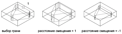

Равномерное смещение граней на заданное расстояние или так, чтобы они проходили через указанную точку. Положительное значение увеличивает размеры или объем тела. Отрицательное значение уменьшает размеры или объем тела.
Указание граней, подлежащих смещению.
Размер отверстий, имеющихся внутри объекта-тела, при его смещении уменьшается, в то время как объем тела увеличивается.

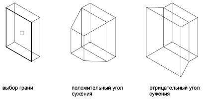

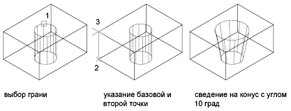

Сведение граней 3D тела на конус, имеющий заданный угол. Ось, относительно которой создается конусность, определяется последовательностью указания базовой и второй точек вектора.
Ввод положительного значения приводит к образованию вогнутого конуса из грани, а при вводе отрицательного значения конус будет выпуклым. По умолчанию угол сужения равен 0, и грань выдавливается перпендикулярно своей плоскости без изменения размеров. Все грани, входящие в набор, сужаются на одинаковую величину.
			 Указание граней, подлежащих сведению на конус, и установка угла сужения конуса.

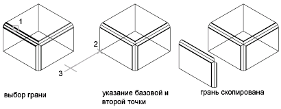

Копирование граней; результат может представлять собой области или тела ACIS. Если указаны две точки, РЕДТЕЛ использует первую точку в качестве базовой и размещает копию относительно нее. Если указать одну точку (обычно она задается координатами) и нажать клавишу ВВОД, эта точка будет использована командой РЕДТЕЛ в качестве нового местоположения.
Создание нового объекта, ориентация и профиль которого повторяют ориентацию и профиль исходной грани. Получившуюся в результате фигуру можно использовать в качестве основы для создания нового 3D тела.
Выбор грани, подлежащей копированию.

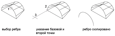

Копирование выбранных ребер 3D тела как 2D дуг, кругов, эллипсов, отрезков или сплайнов.
При этом сохраняется угол ребра, которое пользователь может изменять, растягивать и создавать на основе извлеченного ребра новую геометрию.
Эта команда предоставляет способ внесения изменений, растяжений и создания новых 3D тел на основе отдельного ребра.
Указание ребер, подлежащих копированию. Выберите кромку, щелкнув на ней и удерживая нажатой клавишу Ctrrl. Затем задайте смещение:

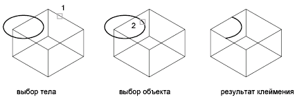

Клеймение выбранного тела другим объектом. Для того, чтобы операция была успешной, необходимо наличие пересечения клеймящего объекта и грани (граней) выбранного тела. Клеймение может быть применено к следующим объектам: дуги, круги, отрезки, 2D и 3D полилинии, эллипсы, сплайны, области, тела и 3D тела.

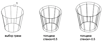

Преобразование тел в тонкостенные оболочки заданной толщины. Толщина всех стенок одинакова. Имеется возможность исключения отдельных граней исходного тела из оболочки. Преобразовать тело в оболочку можно только один раз. Новые грани создаются с помощью смещения существующих граней наружу от их исходных позиций.
Рекомендуется перед преобразованием 3D тела в оболочку создать копию этого тела. Таким образом, если необходимо внести значительные изменения, можно взять исходную версию тела и снова преобразовать его в оболочку.
Указание 3D тела.
Указывается размер смещения. Чтобы создать оболочку по внутреннему контуру тела, задайте положительное значение. Для создания оболочки по внешнему контуру задайте отрицательное значение.
