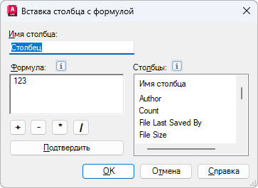

Отображение уравнения для выбранного столбца с формулами.
ДАННЫЕИЗВЛ (команда) найти:
Отображаются следующие параметры.
Устанавливает имя для столбца, которое может быть отредактировано.
Отображение существующей формулы или функции.
Добавляет числовые данные, взятые из одного столбца, в другой.
Вычитает числовые данные одного столбца из данных другого.
Перемножает числовые данные одного столбца и данные другого столбца.
Делит числовые данные одного столбца на данные другого столбца.
Проверяет правильность указанного уравнения. Столбец с формулой может быть вставлен, только если проверена правильность формулы.
Отображает имена столбцов, из которых извлекаются данные чертежа и внешние данные (если было установлено связывание данных). Чтобы имена столбцов могли быть добавлены к области "Формула" или перемещены путем перетаскивания из списка столбцов в область "Формула", нужно дважды щелкнуть на этих именах. Существующие столбцы с формулами не вносятся в список и не могут использоваться в качестве значений для создания дополнительных столбцов с формулами.
