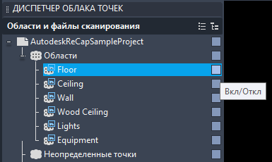

В программе ReCap можно объединить файлы сканирования облака точек в проект, а также задать отдельные области в комбинированном облаке точек. В AutoCAD Диспетчер облака точек позволяет осуществлять просмотр и управление проектами, областями и файлами сканирования облака точек, которые были созданы в ReCap, прежде чем были импортированы и добавлены в чертеж.
Щелкните значок "Вкл" или "Откл", чтобы включить или отключить видимость области или прохода.
