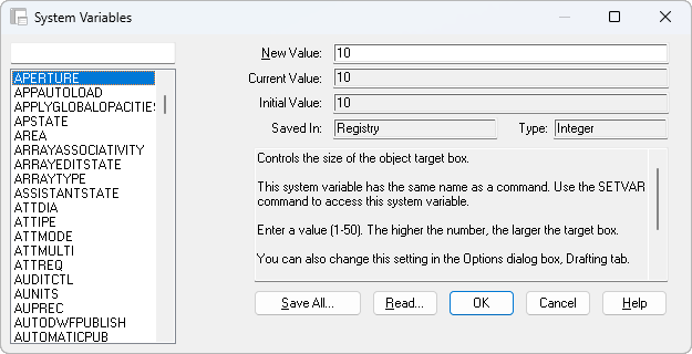

Можно просматривать, редактировать, сохранять и восстанавливать настройки системной переменной.
При вводе SYSVDLG отображается диалоговое окно "Системные переменные".
SYSVDLG позволяет выполнять проверку значений новой системной переменной по мере их изменения.
| List Box | Отображение списка системных переменных. С помощью поля редактирования над окном списка можно отфильтровать отображаемые в окне списка элементы. Например, при вводе DIM* в поле редактирования в списке отображаются только те системные переменные, которые начинаются на DIM. Если поле редактирования не заполнено, в списке отображаются все системные переменные. Если выделено несколько системных переменных, все параметры редактирования и отображения недоступны. |
| New Value | Отображение текущего значения системной переменной, выделенной в окне списка, и возможность редактирования этого значения. Изменения будут применены только после закрытия окна с помощью кнопки "ОК". Если выбранная переменная имеет статус "Только чтение", поле редактирования будет недоступно. |
| Current Value | Отображение текущего значения системной переменной, выделенной в окне списка. |
| Initial Value | Отображение исходного значения системной переменной, выделенной в окне списка. Это значение, присвоенное системной переменной в новом чертеже. |
| Сохранено в | Отображение расположения, в котором сохранено значение выделенной системной переменной. |
| Type | Отображение типа выделенной системной переменной; например целочисленная, вещественная, строковая и т. д. |
| Save x | Сохранение параметров текущей системной переменной в файл SVF или SCR. Чтение файлов SVF может выполняться в SYSVDLG, а файлы SCR представляют собой пакеты AutoCAD, которые можно запустить из командной строки AutoCAD. Кнопка отображает параметры "Сохранить все", "Сохранить выбранные" или "Сохранить отфильтрованные" в зависимости от условия списка системных переменных. Если выбрана только одна системная переменная и список не отфильтрован, сохраняются все системные переменные. Если выбрано несколько системных переменных, сохраняются только выделенные элементы. Если список отфильтрован (как в случае с подстановочным знаком), список сохраняется в том виде, в котором отображается. |
| Read | Восстановление сохраненных параметров из файла SVF. |
