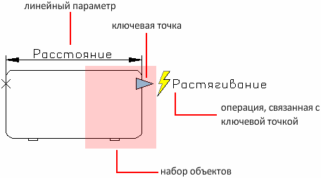

Операции определяют то, как геометрия вхождения динамического блока переместится или изменится при манипулировании его ручками.
В общем случае, операцию связывают с параметром и следующими элементами.
При перемещении ручки в приведенном выше примере растягивается только геометрия набора объектов.
