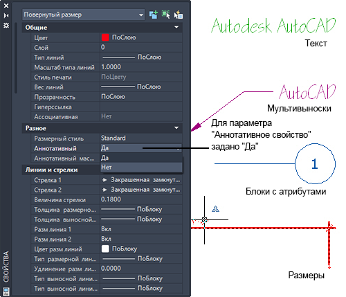

Объекты аннотаций содержат размеры, примечания, другие поясняющие обозначения или объекты других типов, обычно используемые для добавления информации к чертежу.
Объекты аннотаций содержат информацию об элементе, например длине стены, диаметре крепежной детали или выносном элементе узла. Как правило, объекты аннотаций масштабируются иначе, чем виды чертежа, и масштаб зависит от того, как они должны выглядеть при печати.
Способ масштабирования объекта аннотации можно выбрать, указав, что объект является аннотативным или неаннотативным.
Ниже перечислены общие аннотации, которые можно создавать в чертеже.
