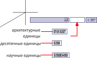

Можно выбрать один из нескольких распространенных вариантов представления формата и точности линейных расстояний и координат, отображаемых на палитре свойств, в окне динамического ввода, в строке состояния и в других областях.
Далее приведен пример трех вариантов динамического ввода.
