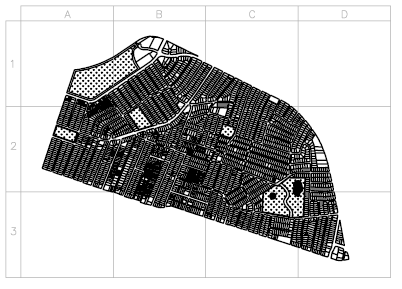

Разделив большой чертёж на секторы, можно загружать и редактировать отдельные части чертежа. Например, пусть на карте города необходимо отредактировать юго-восточный сектор (сектор D3 на рисунке). Задание отдельного вида для этого сектора избавляет пользователя от необходимости загружать весь чертёж целиком. Другой пример: чтобы изменить номера земельных участков на карте, можно загрузить информацию с одного конкретного слоя.
