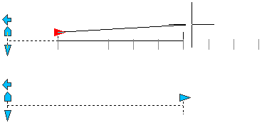

Имеется возможность задавать наборы значений для линейных, полярных параметров, параметров XY, параметров операции поворота, а также всех параметров зависимостей.
Набор значений - это диапазон или список значений, указанных для параметра. На вхождении блока эти значения отображаются в раскрывающемся списке на палитре "Свойства" рядом с тегом параметра (в разделе "Пользовательские"). Набор значений ограничивает значения параметра при манипулировании вхождением блока в чертеже. Например, если определить линейный параметр в блоке рамки с набором значений 20, 40 и 60, рамку можно растянуть только до 20, 40 или 60 единиц.
Список новых значений автоматически наследует текущее значение параметра определения блока. Это значение является значением по умолчанию для вхождения блока при вставке его в чертеж.
