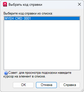

В следующий раз при наведении курсора на команду на панели инструментов или на панели ленты будет отображаться текст подсказки.
Если добавить эту команду на панель инструментов или панель справки, при задержании над ней на заданное время курсора будет отображаться дополнительная подсказка (при условии, что включено отображение дополнительных подсказок).
