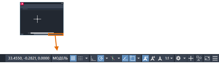

Строка состояния обеспечивает быстрый доступ к наиболее часто используемым режимам и инструментам рисования. Так строка состояния выглядит по умолчанию.
Где ее найти
Строка состояния отображается в правом нижнем углу окна приложения.
Как она используется
  1. Если строка состояния не отображается, введите в командной строке STATUSBAR и задайте для переменной значение 1.

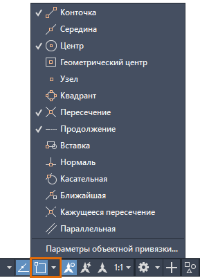

  3. Нажмите на стрелку или щелкните правой кнопкой мыши значок объектной привязки, чтобы отобразить соответствующее меню.
    1. Установите или снимите флажки для отдельных параметров объектной привязки.
    2. Нажмите кнопку «Параметры объектной привязки», чтобы открыть вкладку «Объектная привязка» диалогового окна «Режимы рисования».

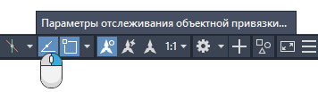

    2. Щелкните правой кнопкой мыши значок «Объектное отслеживание», чтобы задать параметры объектного отслеживания.

    1. Наведите курсор на режим «Орто» и нажмите F1. найти
    2. Наведите курсор на значок «Переключение рабочего пространства» и нажмите F1. найти

Отображение координат в строке состояния
В строке состояния также возможно отображение координат курсора. По умолчанию отображение координат отключено.
  1. Выберите «Адаптация».
  2. Установите флажок «Координаты».
  3. Щелкните правой кнопкой мыши инструмент «Координаты» для отображения меню параметров.
