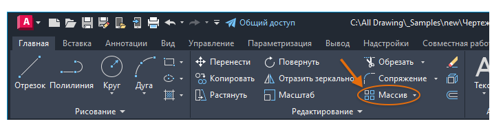

  1. Выберите вкладку «Главная» > панель «Редактирование» > «Прямоугольный массив».
  2. Выберите объекты, из которых требуется создать массив (в данном случае прямоугольник) и нажмите ENTER.

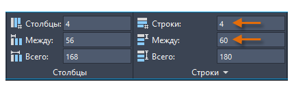

  3. Измените значение массива с помощью элементов управления на контекстной вкладке «Массив» ленты.
    Результаты можно изменять итеративно, указывая новые значения для строк, столбцов и расстояний между ними.
    Прим.: Значение «Между» в разделе строк всегда измеряется относительно эквивалентных местоположений элементов массива, как показано на рисунке.
    Прим.: Термином элементы называются повторяющиеся элементы в массиве, которые созданы из одного или нескольких исходных объектов, определяющих источник.

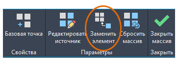

  1. Выберите объект массива и на контекстной вкладке «Массив» ленты выберите «Заменить элемент».
  2. Выберите новую геометрию (1, 2) и нажмите ENTER.
  3. Укажите базовую точку для новой геометрии.
    Совет: При задании базовой точки часто используется центроид объекта, для которого создается массив, облегчающий размещение и замену элементов в массиве.
  4. Затем вместо выбора элемента массива для замены выберите вариант «Источник» и нажмите ENTER.
    При выборе этой функции произойдет замена всех экземпляров исходных элементов в массиве, однако необходимо будет скорректировать количество строк и интервалы по вертикали.

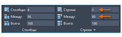

  5. Не снимая выделения с массива, скорректируйте значения на контекстной вкладке «Массив» ленты. В данном случае выберите 3 строки, а в качестве интервала укажите 90. Нажмите клавишу ENTER, чтобы обновить массив.
Можно видеть окончательный результат операции по замене элемента.
