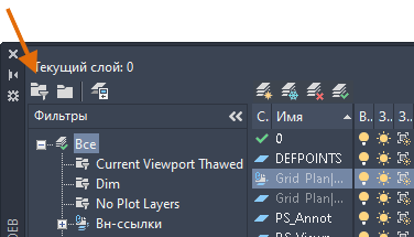

  3. В Диспетчере свойств слоев на панели «Фильтры» щелкните «Новый фильтр по свойствам».
    Если панель «Фильтры» не отображается, щелкните правой кнопкой мыши в области списка «Слои» и выберите пункт «Показать дерево фильтров».

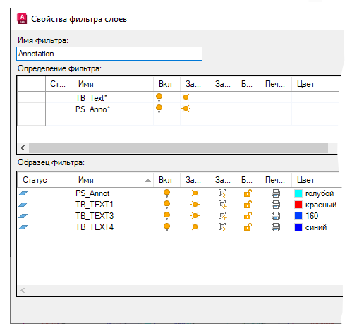

  4. В диалоговом окне «Свойства фильтров слоев» в текстовом поле «Имя фильтра» введите Аннотации или другое информативное имя для нового фильтра слоев.
  5. В сетке «Определение фильтра» укажите значения свойств, как показано на следующем изображении, или значения, которые относятся к чертежу, для управления списком слоев при применении фильтра.
    При применении фильтра в итоговый список слоев включаются только те слои, свойства которых совпадают со всеми значениями свойств, заданными в каждой строке сетки «Определение фильтра». Например, первая строка сетки «Определение фильтра» на предыдущем изображении указывает, что все слои,
    • имя которых начинается с TB_Text и которые
    • включены и
    • разморожены, будут добавлены в фильтр слоев.
    Итоговые слои из обоих определений фильтров на предыдущем изображении объединяются, и определяются слои, отображаемые при применении фильтра.

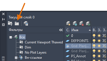

  3. В Диспетчере свойств слоев на панели «Фильтры» щелкните «Новый групповой фильтр».

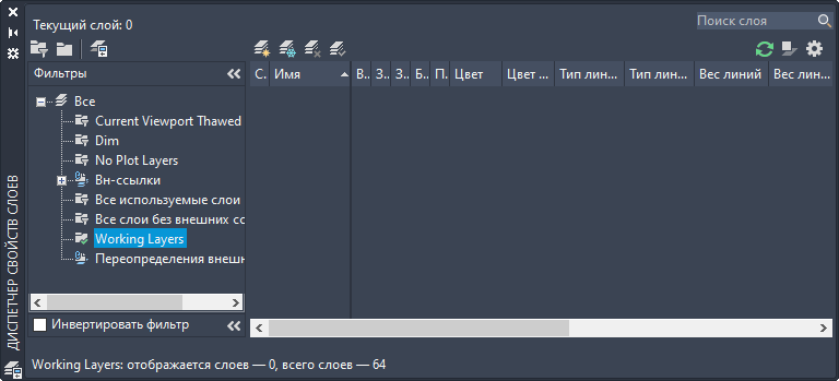

  4. Введите имя фильтра. Поскольку пока ни один слой не принадлежит фильтру, список слоев пуст.

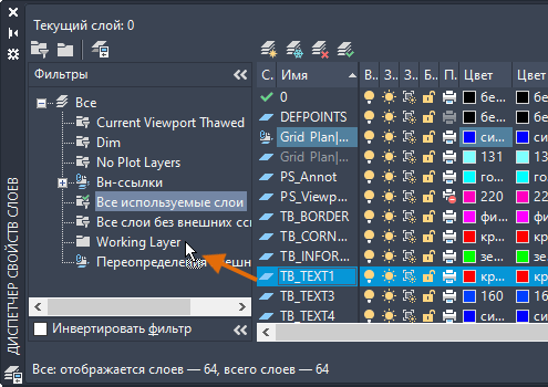

  5. Выберите другой фильтр, например «Все используемые слои», чтобы отобразить список слоев, которые можно добавить к групповому фильтру.
  6. Для добавления слоев к групповому фильтру перетащите их в него.

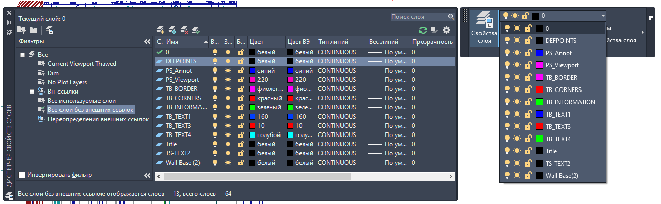

  2. В Диспетчере свойств слоев на панели «Фильтры» выберите фильтр, чтобы задать его в качестве текущего.
  3. На ленте выберите вкладку «Главная»  панель «Слои», раскрывающийся список «Слои».
    При этом должны отображаться только те слои, которые соответствуют фильтру. Если это не так, выполните следующие действия.
    • В верхнем правом углу Диспетчера свойств слоев нажмите «Параметры».
    • В диалоговом окне «Параметры слоя» в разделе «Параметры диалога» установите флажок «Применить фильтр слоев к панели слоев».
    • Нажмите кнопку «ОК» и еще раз проверьте раскрывающийся список «Слои».
