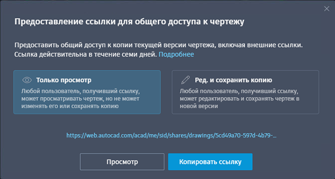

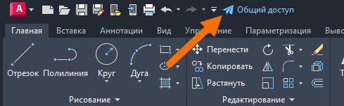

  2. Нажмите кнопку «Общий доступ» в верхней части ленты или введите в командной строке команду ОБЩИЙДОСТУП.
    Откроется диалоговое окно «Общий доступ».
  3. Выберите разрешения.
    • Только просмотр. Любой пользователь, у которого есть ссылка, сможет просматривать чертеж, но не сможет вносить в него изменения или сохранять его копию.
    • Ред. и сохранить копию. Любой пользователь, у которого есть ссылка, сможет вносить изменения в чертеж и сохранить его копию.
    Прим.: Получатели не смогут внести правки в исходный чертеж, поэтому не нужно беспокоиться о том, что кто-то изменит что-то в вашей версии.
  4. Нажмите «Копировать ссылку».
  5. Вставьте ссылку в веб-браузер.
    Прим.: Веб-приложение AutoCAD поддерживается в Google Chrome, Mozilla Firefox и Microsoft Edge. Для оптимальной производительности убедитесь, что браузер не нуждается в обновлении.

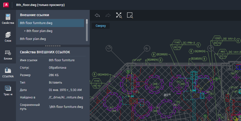

    Команда ОБЩИЙДОСТУП приводит к созданию пакета файла и всех его ссылок в виде URL-адреса, который можно открыть в веб-приложении AutoCAD. Любой пользователь, у которого есть ссылка, сможет открыть страницу с чертежом. Ссылка действительна семь дней.
    Чертежи, доступные только для просмотра, имеют пометку «Только просмотр». Обратите внимание, что при этом инструменты «Сохранить», «Печать» и средства работы с чертежом отключены. Если доступ к чертежу предоставлен с правами на редактирование и сохранение, то при сохранении чертежа в указанной папке все ссылки, вставленные в чертеж, будут сохранены в этой же папке.

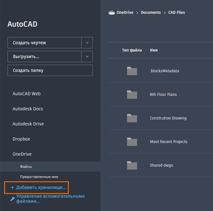

  2. Подключитесь к любому облачному хранилищу с помощью диспетчера файлов в веб- или мобильном приложении AutoCAD.
    Прим.: В веб- и мобильном приложениях AutoCAD есть возможность подключения к следующим хранилищам:
    • Autodesk Drive
    • Autodesk Docs
    • Box
    • Dropbox
    • Google Drive
    • OneDrive

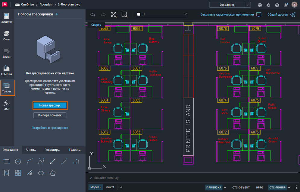

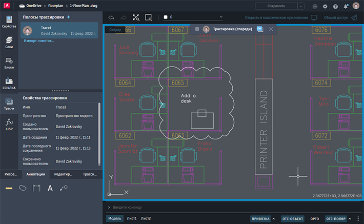

  3. После открытия чертежа запустите палитру «Полосы трассировки» и создайте новую трассировку.
  4. Добавьте пометки в чертеж с помощью любых стандартных доступных команд и инструментов.

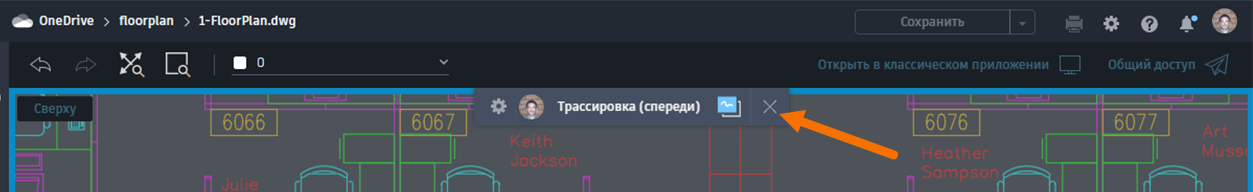

  5. Завершив операцию, нажмите галочку.
  6. Сохранить чертеж.

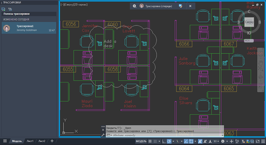

  1. Откройте чертеж в классическом приложении AutoCAD, а затем с помощью команды ТРАСПАЛОТК откройте палитру «Полосы трассировки».

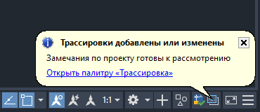

    Прим.: Если чертеж находится в общем доступе с коллегами, они получат уведомление о том, что комментарии к проекту готовы к проверке.
  2. На палитре «Полосы трассировки» щелкните имя трассировки, которую требуется открыть.
    Откроется среда трассировки.
  3. Открыв трассировку, попробуйте изучить среду. С помощью кнопки в верхней части рабочего пространства «Трассировка» можно переместить трассировку на передний или задний план чертежа.
    Кроме того, для управления непрозрачностью трассировки можно использовать системную переменную TRACEFADECTL.
  4. Создайте геометрию в режиме открытой трассировки.
    Геометрия добавляется в чертеж, что упрощает внесение любых изменений в режиме открытой трассировки.
    Прим.: Редактирование трассировки недоступно в классическом приложении AutoCAD, поэтому любые изменения, внесенные при просмотре трассировки, вносятся в сам чертеж.
  5. По завершении нажмите галочку, чтобы закрыть трассировку.
