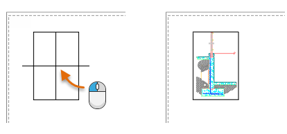

Предположим, в пространстве модели создана деталь, и теперь необходимо быстро добавить ее на лист в заданном масштабе. В предыдущих версиях AutoCAD для начала на листе создавался новый видовой экран, потом осуществлялось зумирование детали, указание масштаба, панорамирование детали, возможная настройка размера видового экрана и последующая блокировка видового экрана, чтобы предотвратить случайные изменения. В обновлении AutoCAD 2018 Update появилась новая возможность, которая значительно ускоряет процесс.
Это деталь подпорной стенки в пространстве модели. Геометрия могла быть создана вместе с другими деталями на плане стройплощадки или вставлена в качестве блока. В любом случае требуется отобразить ее на видовом экране листа в конкретном масштабе. В данном примере используется стандартный европейский масштаб для стандартных деталей. Если требуется выполнить процедуру с одним из собственных чертежей, выберите масштаб, который вы обычно используете.

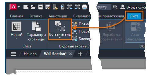

Кроме того, можно ввести в командной строке СВИД и задать параметр НОВЫЙ.

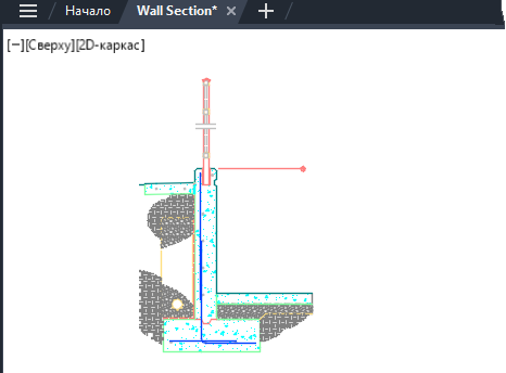

В результате этой операции будет выполнен переход в пространство модели, зумированное до границ.

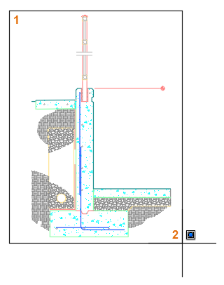

Если граница не подходит, щелкните две другие точки.

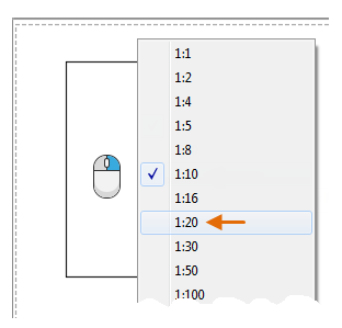

Видовой экран будет автоматически масштабирован, чтобы поместиться на листе, но, возможно, вы захотите указать другой масштаб.
Размер видового экрана листа изменится автоматически, чтобы вместить масштабированную деталь. В данном случае используется распространенный европейский масштаб для стандартных деталей.
