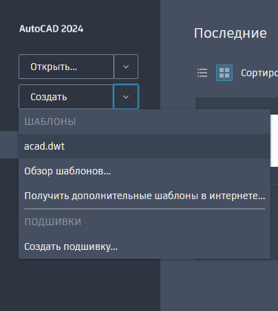

Autodesk предоставляет несколько шаблонов, которые входят в комплект установки AutoCAD. Они расположены на вкладке «Начало» в раскрывающемся списке «Шаблоны».

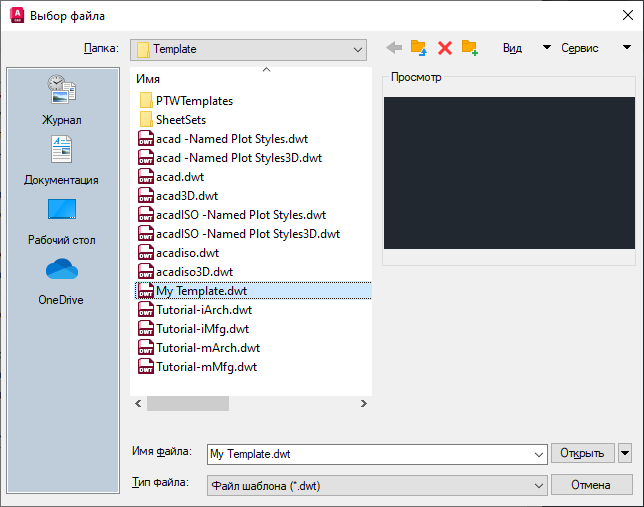

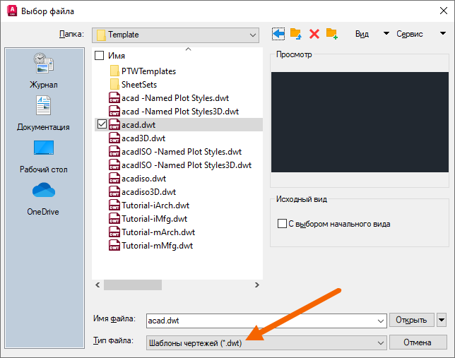

Чтобы внести изменения в шаблон, его нужно открыть. Делается это также, как с чертежом.
Кроме того, можно ввести открыть в командной строке.
Откроется диалоговое окно с шаблонами из комплекта установки AutoCAD.

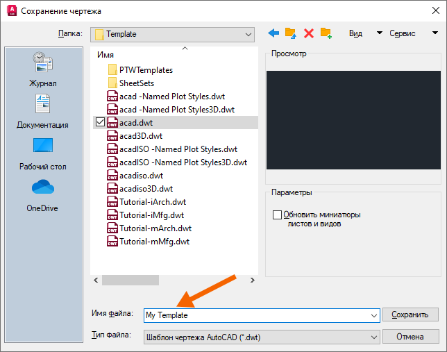

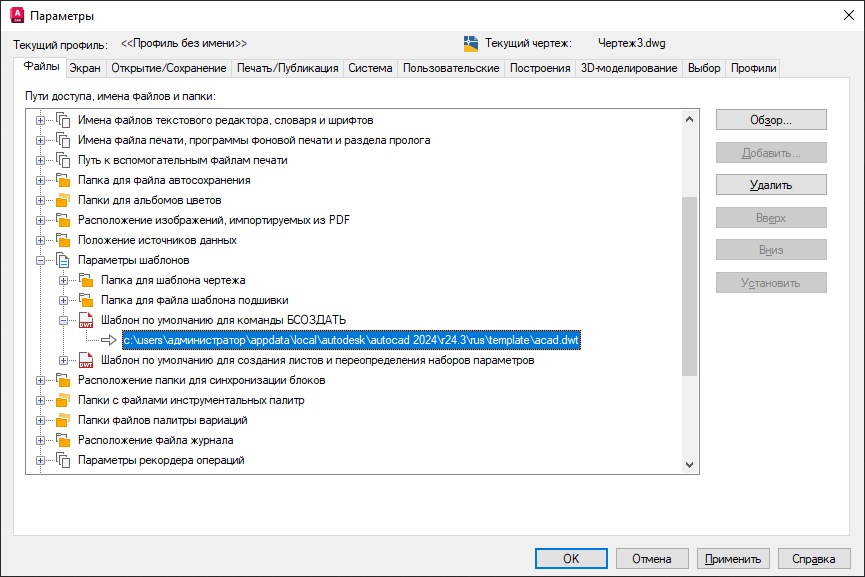

Мы создали и сохранили шаблон. Теперь его можно использовать. По умолчанию новый чертеж в AutoCAD создается на основе шаблона, указанного в параметре «Шаблон по умолчанию для команды БСОЗДАТЬ» (в данном случае — acad.dwt). Давайте изменим этот параметр и создадим чертеж на основе другого шаблона.
В командной строке введите настройка.
Можно также дважды щелкнуть путь к файлу, чтобы перейти к нему.
Теперь при создании нового чертежа в AutoCAD будет использоваться шаблон «Мой шаблон».

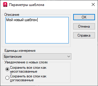

Перейдем к редактированию шаблона. Редактируется шаблон так же, как и чертеж. Выполните указанные выше действия, чтобы открыть шаблон «Мой шаблон».
Подумайте, какие параметры должны быть настроены в новом чертеже и добавьте их в шаблон «Мой шаблон».
Ниже перечислены некоторые параметры, которые могут оказаться полезными:
Все эти параметры можно добавить в шаблон и использовать в следующий раз при создании чертежа.
