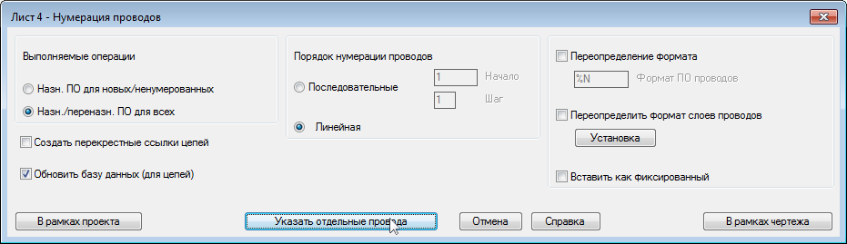

Автоматическая вставка номеров проводов
. найти
Выбрать объекты:
Укажите сегмент провода между двумя кнопками включения на линейной ссылке 403 (1), щелкните правой кнопкой мыши
Размещается номер провода.

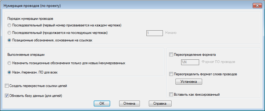

Добавление номеров проводов в рамках проекта
. найти
Режим позиционных обозначений проводов: Позиционные обозначения, основанные на ссылках
Выполняемые операции: Назначить/переназначить позиционные обозначения для всех
Обновить базу данных (для цепей)
Выполняется обработка номеров проводов для выбранных чертежей.
