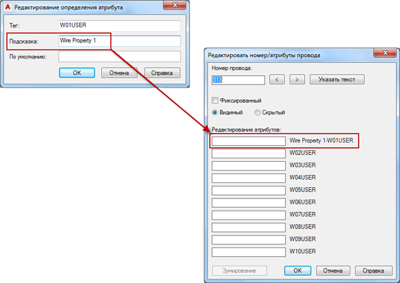

Горизонтальные и вертикальные блоки номеров проводов должны содержать атрибут НОМЕРПРОВОДА. Блоки могут также содержать атрибуты W01USER–W10USER, которые можно использовать для назначения проводу различных свойств. При определении значений запросов на блоке номера провода для любого из атрибутов W01USER–W10USER эти запросы добавляются на метку, когда номер провода редактируется для назначения значений.
Значения атрибутов W01USER–W10USER доступны в качестве полей в следующих отчетах:
