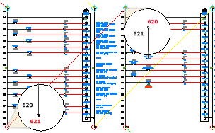

Обновление источников и приемников цепей в индивидуальном порядке, в рамках чертежа или в рамках проекта. Возможно обновление сведений перекрестных ссылок для графических образов перекрестных ссылок двух следующих типов:
Цепи
Обновить перекрестные ссылки источников/приемников
Обновление аннотаций перекрестных ссылок источника/приемника для каждого графического образа стрелки с адресом источника и стрелки с адресом назначения.
Обновить позиционные обозначения номеров проводов источников/приемников
Устанавливает соответствие позиционных обозначений номеров проводов на стороне приемника номерам проводов на стороне источника для каждой пары цепи.
Графические образы автономных перекрестных ссылок
Задание требуемого формата перекрестных ссылок в разделе "Формат перекрестных ссылок" диалогового окна "Свойства чертежа" "Перекрестная ссылка". Эта процедура выполняется для каждого чертежа.
Обновить графические образы автономных перекрестных ссылок
Обновление аннотации перекрестных ссылок между парами графических образов автономных перекрестных ссылок. Это графические образы цепей номеров проводов без атрибута НОМЕРПРОВОДА и без назначения их проводам. Такие аннотации могут быть плавающими.
