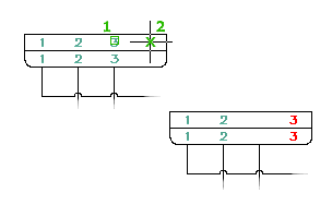

Обращение соединителя с помощью клавиши TAB
Перед помещением контура соединителя на чертеж можно нажать клавишу Tab для обращения соединителя вокруг его длинной оси или относительно его концов. Если соединитель расположен вертикально, при последовательном нажатии клавиши TAB изображение сменяет четыре ориентации:
Начальная точка
TAB 1
TAB 2
TAB 3
Поворот соединителя с помощью клавиши "В"
Нажмите клавишу "В" в командной строке для переключения между вертикальной и горизонтальной ориентацией. В зависимости от того, находится ли контур в процессе смены направления, нажатие клавиши Tab вызывает обращение соединителя вокруг длинной оси или относительно его концов. Если соединитель ориентирован по горизонтали, последовательные нажатия клавиши Tab приводят с чередованию следующих четырех ориентаций
Начальная точка
TAB 1
TAB 2
TAB 3

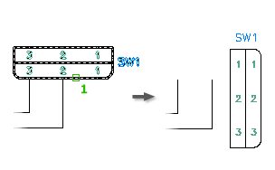

Поворот соединителей
Поворот соединителя с шагом 90 градусов.

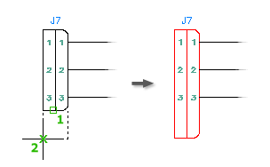

Растяжение соединителей
Имеется возможность увеличения или сокращения общей длины корпуса соединителя. Укажите изменяемый конец соединителя и величину смещения.

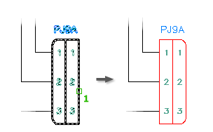

Добавление выводов к соединителю
Добавление выводов к существующему соединителю.
Чтобы обеспечить место для размещения новых выводов, можно выполнить следующие команды:

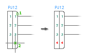

Удаление выводов из соединителей
Удаление выводов из существующего соединителя.
Если для соединителя задан список выводов, этот удаленный вывод освобождается для последующей вставки на данный соединитель или на связанный дочерний компонент данного соединителя.

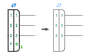

Перестановка номеров выводов
Перестановка номеров выводов на существующих соединителях.
Замена одного набора номеров выводов соединителя на другой в существующем соединителе или их обмен между соединителями на чертеже.
