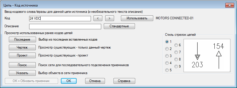

Вставка стрелки с адресом источника в провод, который обрывается и продолжается в новом местоположении.
В Инструментарий AutoCAD Electrical используется концепция именованных источников и назначений. Сеть проводов определяется как источник, в нее вставляется стрелка с адресом источника и ей назначается имя кода источника. В сеть проводов, являющуюся продолжением того же номера провода (на этом или на другом чертеже проекта), вставьте стрелку с адресом назначения. Присвойте ей то же имя кода, что и стрелке с адресом источника. Она выполняет согласование имен кодов с именами назначений и копирует номера проводов источника в сеть проводов назначения.
Вставка стрелки с адресом источника цепи
Выберите конец провода для источника:
Укажите на схеме конец провода под напряжением справа на чертеже у линейной ссылки 332 (1)
Код: 24 В пост. тока
Стиль стрелок цепей: 1
В Инструментарий AutoCAD Electrical допускается одна строка описания на стрелке с адресом ИСТОЧНИКА. Данное описание может переноситься на связанную стрелку с адресом назначения. Можно задать несколько строк описаний по умолчанию, что позволит избежать необходимости ввода их каждый раз с клавиатуры. Инструментарий AutoCAD Electrical ищет файл под названием WDSRCDST.WDD. Данный файл представляет собой простой текстовый файл, каждая строка которого будет читаться как отдельное описание. При наличии данного файла в диалоговых окнах "Цепь — Код источника" и "Вставка кода приемника" доступна кнопка "Стандартные".
