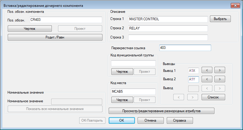

Вставка дочернего компонента
. найти
Точка вставки:
Установите курсор на проводе у линейной ссылки 404 рядом с проводом под напряжением и нажмите кнопку мыши (1)
Открывается диалоговое окно "Вставка/Редактирование дочернего компонента". Обратите внимание на то, что Инструментарий AutoCAD Electrical не назначает имя позиционного обозначения для контакта реле автоматически; в поле для ввода проставлено только обобщенное CR. Определите имя позиционного обозначения контакта реле. Контакт реле является дочерним компонентом, который должен быть связан с катушкой реле на чертеже в активном проекте. Для дочернего компонента задается то же имя поизционного обозначения, что и у родительского компонента-катушки реле.

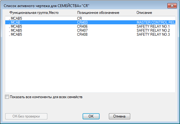

Для назначения имени позиционного обозначения щелкните "Родит./Равн" и выберите родительский компонент в чертеже. Или щелкните "Чертеж" или "Проект2" для выбора в списке компонентов с тем же именем семейства.
MCAB5 CR403 ЦЕНТРАЛЬНЫЙ ПУЛЬТ УПРАВЛЕНИЯ
Значения из родительского компонента сразу же передаются в контакт.
Позиционное обозначение компонента: CR403
Описание, строка 1: ГЛАВНЫЙ ПУЛЬТ УПРАВЛЕНИЯ
Описание, строка 2: РЕЛЕ
Перекрестная ссылка: 403
Код месторасположения: MCAB5
Выводы, вывод 1: A1X
Выводы, вывод 2: A1Y
Дочерний компонент вставлен. К нему можно в реальном времени обратиться по перекрестной ссылке. Аннотация катушки содержит номер линейной ссылки на новый дочерний контакт. В аннотации дочернего компонента приводится место с номером линии родительского компонента-катушки.
