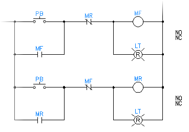

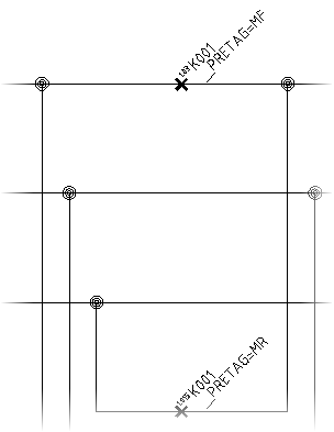

В ходе динамического формирования цепи Конструктором цепей каждому компоненту назначается позиционное обозначение. Дочерний контакт следует связывать с родительским компонентом для назначения того же позиционного обозначения, что и родительскому компоненту.
Конструктор цепей автоматически связывает родительский и дочерний компоненты, если для них задано одно и то же значение позиционного обозначения по умолчанию. Например, для катушки стартера двигателя и вспомогательных контактов значение по умолчанию — “M”.
Во всей цепи для одного и того же позиционного обозначения по умолчанию может существовать несколько взаимосвязей родительский/дочерний компонент. Вся цепь содержит шаблон основной цепи и все шаблоны ответвлений и разветвленных цепей. Например, стартер реверсивного двигателя содержит две катушки стартера, прямого и обратного хода. Каждую родительскую катушку следует связать с соответствующими дочерними вспомогательными контактами и силовыми контактами, однако для всех контактов может быть назначено одно и то же значение позиционного обозначения по умолчанию, “M”. Для формирования правильных связей между родительскими и дочерними компонентами поэтапно выполните следующие операции.
Когда Конструктор цепей вставляет вложенную цепь, содержащую дочерние контакты, устанавливается соответствие стандартных значений позиционных обозначений с соответствующей родительской катушкой.
