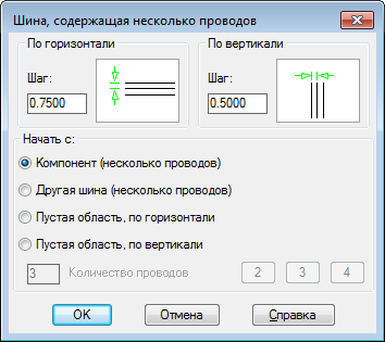

. найти
Интервал по горизонтали: 0.75
Интервал по вертикали: 0.50
Начать с: Компонент (несколько проводов)
Выбор точек начала соединений проводов с помощью рамки:
