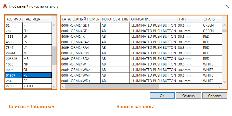

Диалоговое окно «Глобальный поиск по каталогу»
Отображение результатов поиска значений в каталоге на основе параметров поиска в диалоговом окне «Обозреватель каталогов».
Список «Таблицы»
Отображение списка таблиц и количества записей в таблице, содержащих значение по каталогу. Выберите таблицу для отображения записей этой таблицы, соответствующих искомому значению.
Запись каталога
Отображение записей каталога в выбранной таблице, которые соответствуют искомому значению. Щелкните на заголовке столбца для сортировки записей в соответствии со значениями в данном столбце.
Прим.: Элементы узла, определяемые значением СПИСОКСБОРКИ, включаются в результаты поиска. Результаты глобального поиска основываются на записях столбцов «Каталог», «Изготовитель» и «Код сборки».
ОК
Назначение выбранного в каталоге значения компоненту в обозревателе каталогов.
