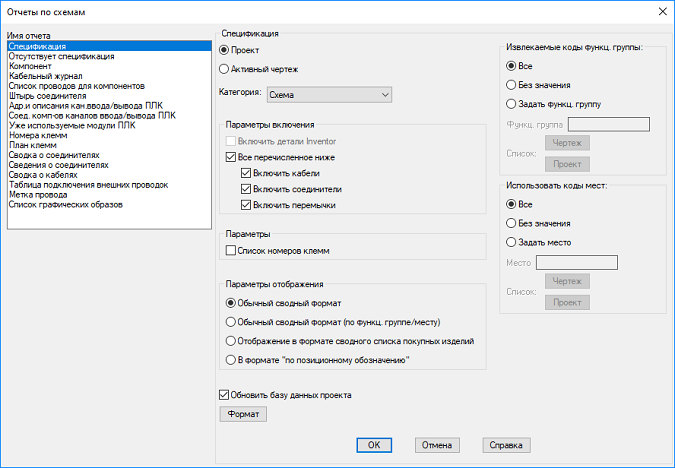

Диалоговое окно "Отчеты по схемам"
Создание отчета с извлечением данных о компонентах схемы и проводке.

Имя отчета
Определение отчета для запуска.
Область отчета
Определение того, следует ли обрабатывать проект, активный чертеж или выбранные объекты. Если выбран проект, в некоторых отчетах будет доступен параметр выбора чертежей для обработки.
Категория
По умолчанию отчет извлекает компоненты схемы. Выбрав другую категорию, можно сформировать отчет для однолинейных, гидравлических, пневматических или пользовательских компонентов, а также для компонентов схем контрольно-измерительных приборов (КИП) или однолинейных разветвителей цепи. Для каждого из перечисленных компонентов атрибут WDTYPE принимает уникальное значение.
Коды функциональных групп для извлечения
Фильтрация данных, извлеченных для отчета, с учетом значений функциональной группы.
Все
Извлечение всех компонентов независимо от значения функциональной группы.
Без значения
Извлечение только тех компонентов, которые не содержат значений функциональной группы.
Задать функц. группу
Извлечение только тех компонентов, которые содержат значение функциональной группы, соответствующее значению, указанному в поле. Подстановочные символы поддерживаются.
  • Чертеж. Выберите одно или несколько значений функциональной группы из списка значений, используемых в активном чертеже.
    Прим.: Если установлен флажок спецификации «Включить детали Inventor», параметр «Чертеж» не активен.
  • Проект. Выберите одно или несколько значений функциональной группы из списка значений, используемых в рамках проекта.
Коды места для извлечения
Фильтрация информации, извлеченной для отчета, на основе значений места.
Все
Извлечение всех компонентов, независимо от значения места.
Без значения
Извлечение только тех компонентов, которые не содержат значений места.
Задать место
Извлечение только тех компонентов, которые содержат значение места, соответствующее значению, указанному в поле. Подстановочные символы поддерживаются.
  • Чертеж. Выберите одно или несколько значений места из списка значений, используемых на активном чертеже.
  • Проект. Выберите одно или несколько значений места из списка значений, используемых в рамках проекта.
Обновить базу данных проекта
Обновление базы данных проекта с учетом актуальных данных чертежа.
Список
Отображение списка чертежей, которые были изменены с момента последнего обновления таблицы точек подключения. Этот список можно использовать, чтобы решить, следует ли обновлять таблицу точек подключения.
Обновление таблицы соединений проводов
Определение того, следует ли обновлять таблицу точек подключения, включив в нее актуальные сведения о проводке.
Формат
Вызов диалогового окна, в котором можно выбрать файл формата (SET). Используйте файл формата, чтобы предварительно задать поля для добавления, их порядок и другие параметры.
Только отчет о спецификациях
Параметры включения
Если проект связан со сборкой Inventor, этот флажок установлен. Происходит включение в отчет деталей электрических цепей из связанной сборки Inventor. В отчете не дублируются связанные устройства, представленные как в чертеже Инструментарий AutoCAD Electrical, так и в сборке Inventor.
Все перечисленное ниже
Определение того, нужно ли включить в отчет информацию о кабелях, соединителях и перемычках. Для включения или исключения необходимых параметров используйте соответствующие флажки.
Параметры
