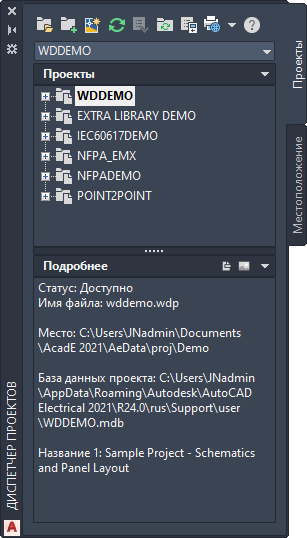

Инструментарий AutoCAD Electrical — система для работы с проектами. Проект определяется в текстовом ASCII файле с расширением .wdp. Данный файл проекта содержит список сведений о проекте, параметры проекта по умолчанию, свойства чертежей и имена файлов чертежей. Количество проектов не ограничивается; однако только один проект может быть выбран текущим.
Диспетчер проводов служит для добавления новых чертежей, изменения порядка файлов чертежей, организации чертежей во вложенных папках и изменения параметров проекта. В Диспетчере проектов не могут быть открыты два проекта с одним и тем же именем. По умолчанию окно Диспетчера проектов открыто и закреплено в левой части экрана. Можно закрепить Диспетчер проектов в определенном месте экрана или скрыть его до тех пор, пока не потребуется воспользоваться инструментами для работы с проектами. Щелкните правой кнопкой мыши на значке свойств для отображения команд, позволяющих перемещать, закрывать, закреплять и скрывать окна Диспетчера проектов, а также устанавливать их прозрачность и изменять размеры.

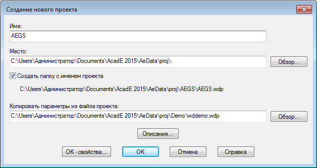

Создание проекта Инструментарий AutoCAD Electrical
. найти
Имя: AEGS
Имя необходимо ввести, чтобы определить какое-либо из свойств проекта. Вводить расширение .wdp в поле ввода не требуется.
Новый проект добавляется в список текущих проектов и автоматически становится активным проектом.

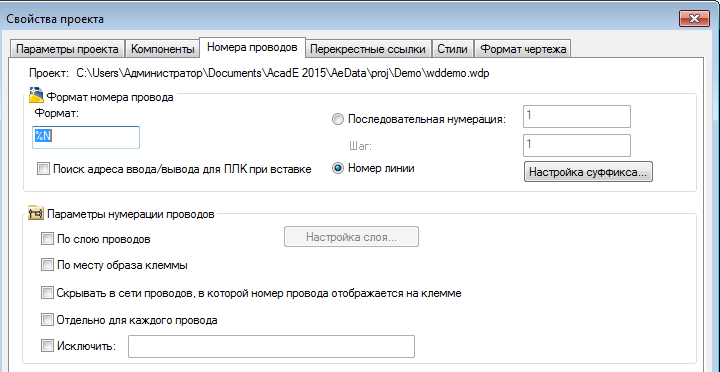

Открывается диалоговое окно "Свойства проекта", в котором можно изменить используемые по умолчанию параметры проекта. Вся информация, задаваемая на данных вкладках, сохраняется в файле определения проекта в качестве используемых по умолчанию параметров и настроек проекта.
Задание свойств проекта
Это позволяет создавать уникальные основанные на ссылках позиционные обозначения, если в одном и том же местоположении ссылки располагается несколько компонентов одного и того же семейства. Если используются позиционные обозначения, основанные на ссылках, необходима переменная суффикса для сохранения уникальности компонентов из семейств одного и того же типа. Например, 3 кнопки включения на линейной ссылке могут быть обозначены как PB101, PB101A и PB101B. Нажмите кнопку "Настройка суффикса" для изменения переменной суффикса.
Это позволяет создавать уникальные основанные на ссылках позиционные обозначения номеров проводов для нескольких сетей проводов, начинающихся в одном и том же указанном в ссылке месте. Если используются позиционные обозначения, основанные на ссылках, необходима переменная суффикса для сохранения уникальности проводов на одной и той же линии ссылки или в одной и той же зоне ссылки. Нажмите кнопку "Настройка суффикса" для изменения переменной суффикса.
