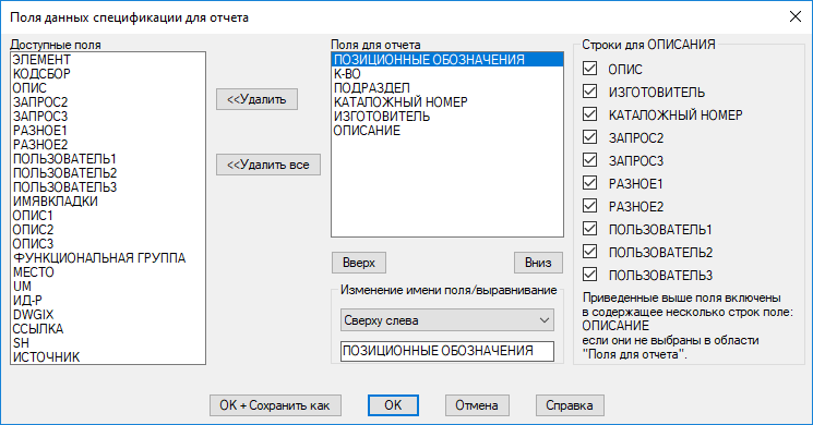

Создание или редактирование с помощью команды "Изменить формат отчета"
  1. Создайте отчет.
  2. В диалоговом окне "Формирование отчетов" выберите "Изменить формат отчета".
  3. Измените при необходимости поля отчета, их порядок и метки, а также способ выравнивания.
  4. Выполните одну из следующих операций.
    • Нажмите "ОК", чтобы сохранить формат в файле формата с именем по умолчанию. Для каждого типа отчетов присваивается собственное имя файла формата по умолчанию.
    • Нажмите «ОК + Сохранить как», чтобы задать имя файла формата.

    • Изменить поля отчета: отображение диалогового окна, в котором можно задать поля для включения в отчет, их порядок и метки полей, а также настройки выравнивания текста.
