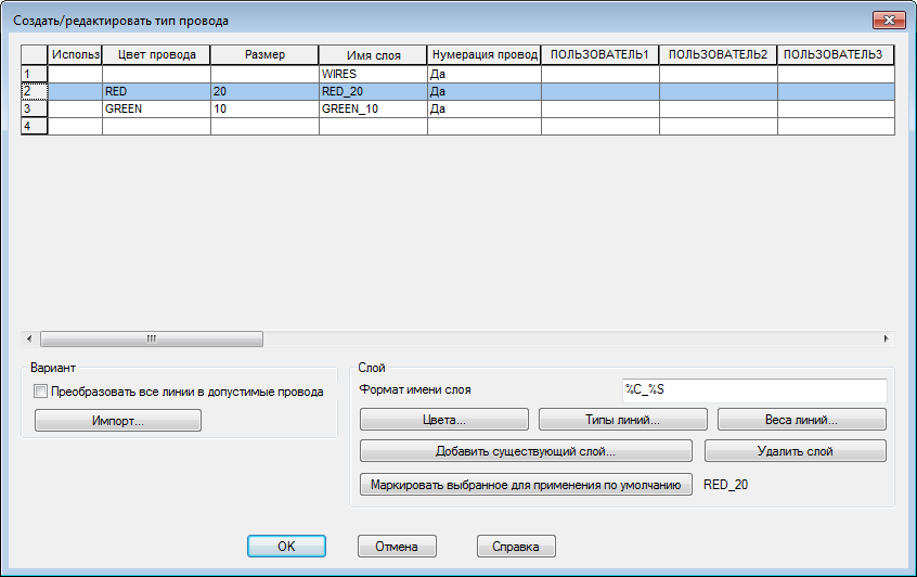

В приложении Инструментарий AutoCAD Electrical для представления типа труб, по которым вода или масло подаются от одного измерительного прибора к другому, используются различные типы проводов. Начните с настройки типа проводов для участков трубопроводов.
Вставка проводов в качестве труб
. найти
Цвет провода: КРАСНЫЙ
"Имя слоя" создается автоматически. Созданному слою проводов назначается имя "КРАСНЫЙ_20".
Цвет провода: ЗЕЛЕНЫЙ
Цвет: Зеленый
Тип линий: Hidden2
