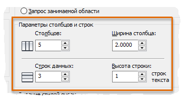

  1. Введите ТАБЛИЦА в командной строке.
  2. В диалоговом окне «Вставка таблицы» задайте использование четырех столбцов и трех строк данных. Укажите местоположение таблицы.

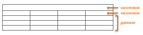

    По умолчанию при использовании стандартного стиля таблицы появляются три стиля ячеек.
  3. Щелкните снаружи таблицы, а затем выберите ее, щелкнув границу, чтобы отобразить ручки.
  4. Для изменения размера и формы таблицы используйте треугольные ручки синего цвета. Щелкните квадратные ручки, чтобы настроить ширину ячеек. Кроме того, доступно объектное отслеживание для выравнивания ручек относительно существующей геометрии.

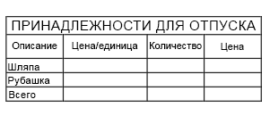

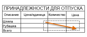

  1. Щелкните внутри каждой ячейки и введите текст, как показано.
  2. Затем щелкните и перетаскиванием выделите все девять ячеек с данными и выберите «Снизу справа», щелкнув на ленте кнопку «Выравнивание».

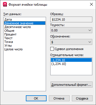

  3. Таким же образом щелкните и перетаскиванием выделите три ячейки под заголовком «Цена за единицу». Щелкните правой кнопкой мыши, выберите «Формат данных», а затем выберите «Денежное значение».
  4. Повторите действия для ячеек под заголовками «Количество» и «Цена». Для ячеек под заголовком «Количество» выберите параметр «Целое число», а для ячеек под заголовком «Цена» снова выберите «Денежное значение».

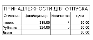

  5. Введите значения для каждой ячейки, как показано на рисунке ниже.
    Если для формата данных выбран параметр «Денежное значение», символ $ будет появляться автоматически. Запись $0.00 нужна в качестве заполнителя формата. Если рядом со значениями столбцов, в которых указана валюта, не отображается символ $, щелкните правой кнопкой и выберите «Формат данных», чтобы изменить формат данных ячейки на «Денежное значение».

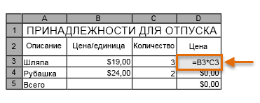

  6. В первой ячейке под заголовком «Цена» (D3) введите =B3*C3. Указанные ячейки будут автоматически умножены друг на друга.
  7. Аналогично в ячейке D4 введите =B4*C4.
  8. Далее в ячейке D5 введите =SUM(D3:D4).
    Двоеточие между D3 и D4 указывает на ряд ячеек от ячейки D3 до ячейки D4 включительно.
