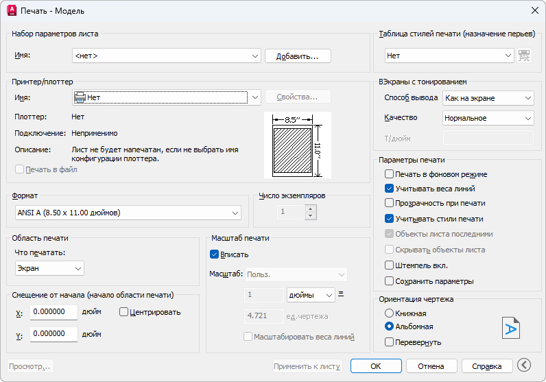

Команды для вывода чертежа называется ПЕЧАТЬ, она доступна на панели быстрого доступа.
Для управления скрытием или отображением параметров диалогового окна «Печать» нажмите кнопку «Дополнительные параметры».
Когда отображаются все параметры, имеется много доступных настроек для использования.

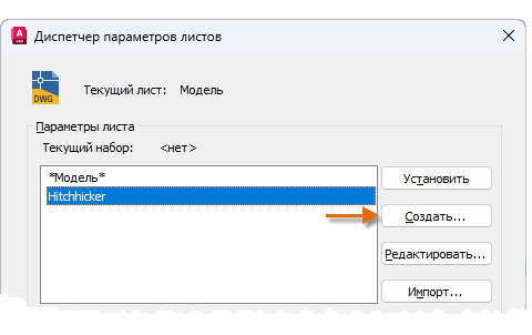

Чтобы открыть Диспетчер параметров листа, щелкните правой кнопкой мыши вкладку модели или листа и выберите "Диспетчер параметров листа". Команда называется ПАРАМЛИСТ.
Прим.: Прежде чем выбрать Диспетчер параметров листов, сделайте текущей вкладку, для которой требуется задать параметры листа.
С каждым листом в чертеже может быть связан набор параметров листа. Это удобно, если используется несколько форматов или устройств вывода либо в одном чертеже есть листы с разными форматами.
Для создания нового набора параметров листа нажмите кнопку «Создать», введите имя нового набора параметров листа и нажмите «ОК». Диалоговое окно «Набор параметров листа», которое появится после этого, выглядит так же, как и диалоговое окно «Печать». Выберите все параметры и настройки, которые требуется сохранить.

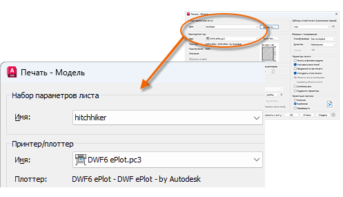

При выводе на печать можно просто указать имя набора параметров листа в диалоговом окне "Печать", и все параметры печати будут восстановлены. На следующем изображении в диалоговом окне «Печать» установлен набор параметров листа Hitchhiker, который создает выходной файл DWF (Design Web Format), а не выводит чертеж на плоттер.

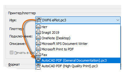

В следующем примере показано, как настроить набор параметров листа для создания файлов PDF.
В раскрывающемся списке «Принтер/плоттер» выберите AutoCAD PDF (General Documentation).pc3:

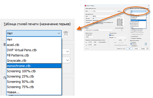

В таблице стилей печати содержится информация об обработке цветов. Цвета, которые хорошо смотрятся на экране монитора, могут не подходить для файла PDF или для печати. Например, может потребоваться создать цветной чертеж с монохромным выводом. Вот так можно задать монохромный вывод:
Совет: Всегда перепроверяйте настройки с помощью параметра предварительного просмотра.
