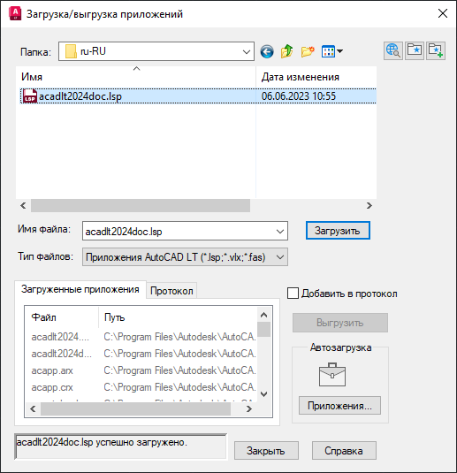

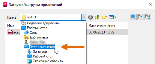

  1. В AutoCAD LT перейдите на вкладку «Управление» > панель «Приложения» > «Загрузить приложение». найти
    Также можно ввести команду ЗАГПРИЛ в командной строке.
  2. В диалоговом окне «Загрузка/выгрузка приложений» щелкните раскрывающийся список «Искать в» и выберите Этот компьютер.
  3. В списке «Папки и файлы» перейдите в папку C:\Program Files\Autodesk\AutoCAD LT <версия>\Support\en-us.
    Если у вас установлен другой язык, например ru-ru, выберите соответствующую папку вместо en-us.
  4. Выберите файл acadlt2024doc.lsp и нажмите кнопку «Загрузить».
    acadlt2024doc.lsp — это один из файлов AutoLISP со специальными именем. AutoCAD LT ищет его и при наличии загружает в каждый открываемый или создаваемый чертеж. Этот файл AutoLISP содержит некоторые команды и пользовательские функции AutoLISP, используемые программой. Мы используем его в качестве примера.

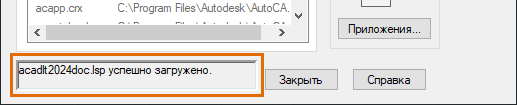

    В левом нижнем углу диалогового окна и в окне командной строки отображается сообщение «acadlt2024doc.lsp успешно загружено».
  5. Нажмите «Закрыть».

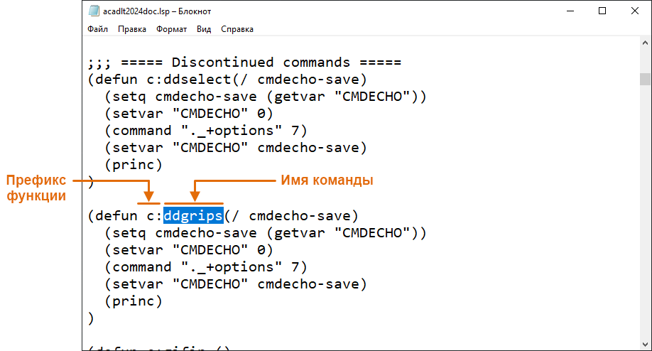

В предыдущем упражнении мы запускали команду ДИАЛРУЧ. Как узнать, что эта команда присутствует в загруженном файле AutoLISP? В некоторых программах предусмотрен алгоритм, который добавляет в командную строку информацию о том, какие команды определены и могут быть использованы. В противном случае потребуется открыть файл AutoLISP, чтобы изучить определенные в нем команды Файл AutoLISP можно открыть в Блокноте.
На следующем рисунке показана часть файла acadlt2024doc.lsp, открытого в Блокноте. Команды AutoLISP, которые можно ввести в командной строке, имеют префикс c:. Сразу после c: указывается имя команды.

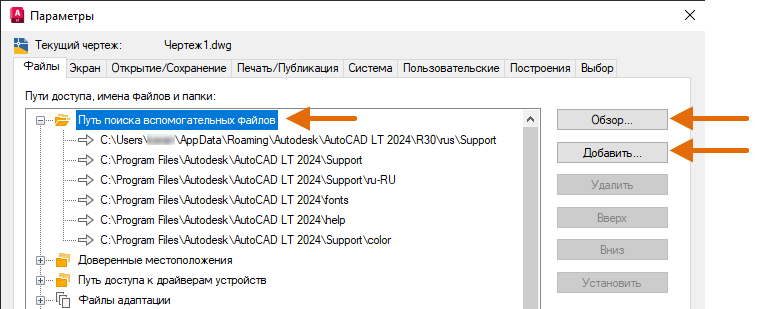

Выбрав папку для хранения файлов AutoLISP, укажите AutoCAD LT, где она находится, с помощью параметров «Путь поиска вспомогательных файлов» и «Доверенные местоположения» на вкладке «Файлы» диалогового окна «Параметры». AutoCAD LT требуется информация о том, где находятся файлы LSP, для следующих целей:

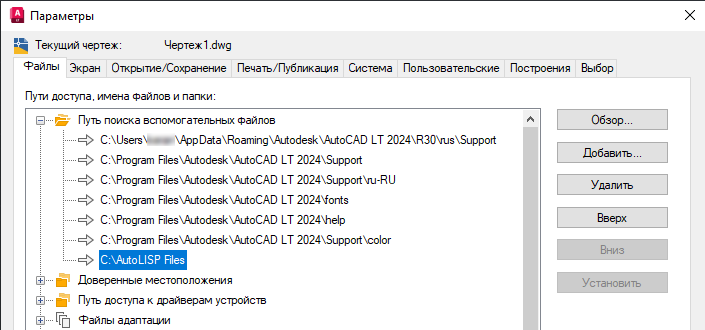

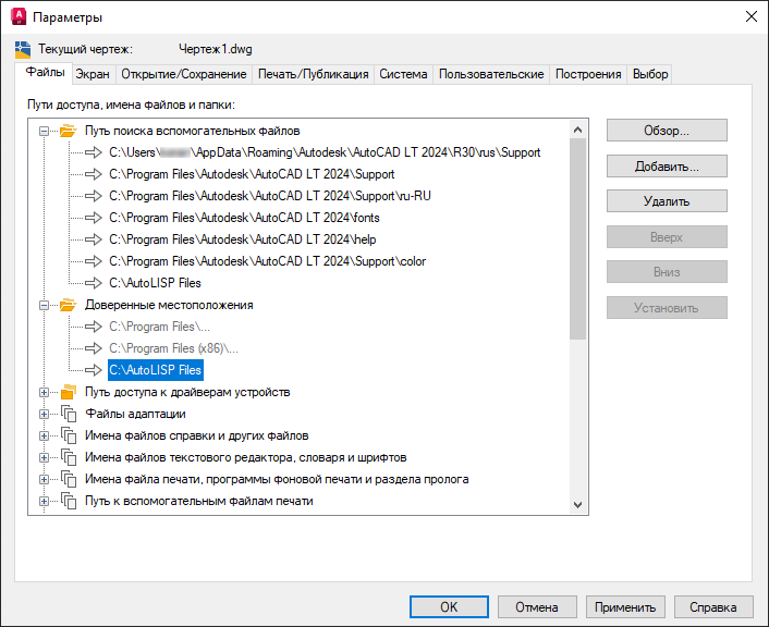

Ниже приводится алгоритм действий для добавления папки C:\AutoLISP Files в параметры «Путь поиска вспомогательных файлов» и «Доверенные местоположения». Впоследствии можно использовать эту папку для создания файла LSP с несколькими короткими программами AutoLISP.
  1. В проводнике создайте папку AutoLISP Files на диске C:\ или в папке, для которой у вас есть разрешения на запись, например Документы.
  2. В AutoCAD LT щелкните правой кнопкой мыши в области рисования и выберите «Параметры». найти
  3. В диалоговом окне «Параметры» на вкладке «Файлы» разверните узел «Путь поиска вспомогательных файлов» и выберите его.
    В приведенных папках AutoCAD LT ищет файлы AutoLISP наряду с другими пользовательскими файлами, в которых хранятся образцы штриховки, типы линий, псевдонимы команд и определения новых элементов пользовательского интерфейса.

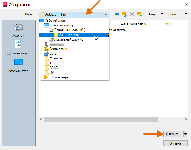

  4. Нажмите кнопку «Добавить», а затем кнопку «Обзор» справа.
  5. В диалоговом окне «Обзор папок» перейдите в папку C:\AutoLISP Files или в папку, содержащую файлы AutoLISP.
  6. Выберите папку с файлами AutoLISP и нажмите кнопку «Открыть».
    Папка будет добавлена в конец списка.
    Прим.: AutoCAD LT ищет пользовательские файлы по списку сверху вниз. Зачастую нет необходимости менять порядок папок, однако это можно сделать, чтобы заменить один из стандартных файлов адаптации на собственный.
  7. Выберите узел «Доверенные местоположения» и добавьте папку C:\AutoLISP Files или папку, содержащую файлы AutoLISP. Чтобы добавить папку, выполните шаги с 4 по 6.

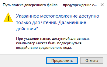

  8. Если отображается сообщение «Путь поиска доверенного файла — предупреждение системы безопасности», нажмите кнопку «Продолжить».
    Напоминание: Рекомендуется пометить папку, в которой хранятся файлы AutoLISP, как доступную только для чтения.
  9. Нажмите ОК, чтобы сохранить изменения и закрыть диалоговое окно «Параметры».

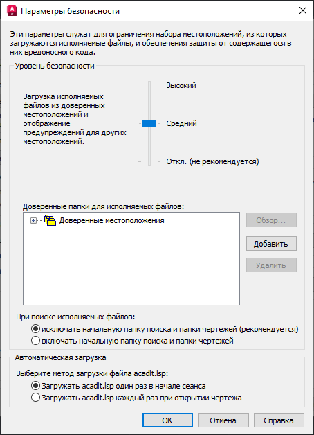

  1. В AutoCAD LT щелкните правой кнопкой мыши в области рисования и выберите «Параметры». найти
  2. В диалоговом окне «Параметры» на вкладке «Система» на панели безопасности нажмите «Параметры безопасности».
  3. При необходимости измените параметры в разделах «Уровень безопасности» и «Автоматическая загрузка».
    1. Уровень безопасности — управление ограничениями, применяемыми для загрузки исполняемых программ (системная переменная SECURELOAD)
    2. Доверенные папки — папки, в которые AutoCAD может загружать исполняемые программы при среднем или высоком уровне безопасности (системная переменная TRUSTEDPATHS)
    3. При поиске исполняемых файлов — следует ли AutoCAD LT искать файлы AutoLISP в начальной папке, определенной ярлыком на рабочем столе, или в папке открытого чертежа (системная переменная LEGACYCODESEARCH)
    4. Автоматическая загрузка — будет ли файл acadlt.lsp загружаться только в начале сеанса или с каждым открываемым чертежом (системная переменная ACADLSPASDOC)
  4. Нажмите ОК, чтобы сохранить изменения, или «Отмена», чтобы отменить изменения и закрыть диалоговое окно.

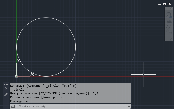

На следующих этапах с помощью функции command выполняется построение окружности и зумирование до границ чертежа.
  1. В командной строке введите (command "._circle" "5,5" 5) и нажмите ENTER.
    На текущем слое создается окружность с радиусом 5 единиц и координатами 5,5.

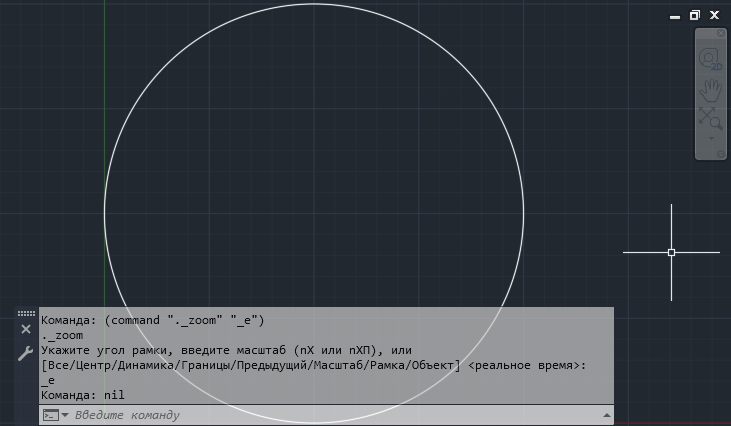

  2. В командной строке введите (command "._zoom" "_e") и нажмите ENTER.
    Вид чертежа зумируется до границ круга, если это единственный объект на чертеже. В противном случае выполняется зумирование до границ всех объектов на чертеже.

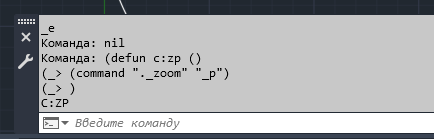

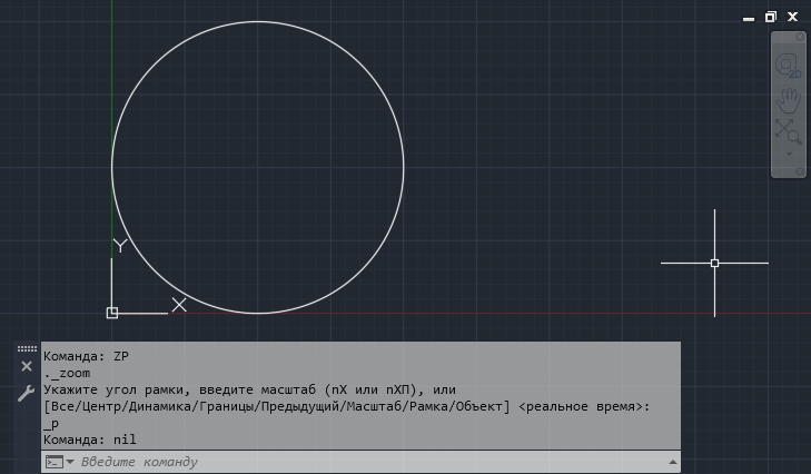

Попробуем использовать функцию defun для определения пользовательской команды с именем ZP, которая выполняет зумирование до предыдущего вида чертежа.
  1. В командной строке введите (defun c:zp () и нажмите клавишу ENTER.
  2. В командной строке (_> введите (command "._zoom" "_p") и нажмите клавишу ENTER.
  3. В командой строке (_> введите ) и нажмите клавишу ENTER.
    Выходные данные команды: C:ZP.
  4. В командной строке введите ZP.
    Будет восстановлен предыдущий вид.
  5. Выполните команду ПОКАЗАТЬ или ПАН, чтобы вернуть окружность в текущий вид.
  6. В командной строке введите ZP.
    Предыдущий вид восстановлен.

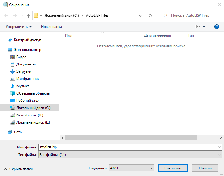

  3. В строке меню щелкните «Файл > Сохранить как».
  4. В диалоговом окне «Сохранить как» перейдите в папку C:\AutoLISP Files.
  5. В текстовом поле «Имя файла» введите myperst.lsp.
  6. Щелкните раскрывающийся список «Тип файла» и выберите Все файлы (*.*).
  7. Щелкните раскрывающийся список «Кодировка» и выберите ANSI.
    Если в программах используются символы Юникода, выберите UTF-8.
  8. Нажмите кнопку «Сохранить».

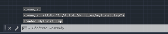

Итак, мы создали файл. Теперь загрузим его с помощью проводника, а не с помощью диалогового окна «Загрузка/выгрузка приложения», которое открывается по команде ЗАГПРИЛ.
  1. В Windows правой кнопкой мыши щелкните кнопку «Пуск» и выберите «Проводник».
  2. В проводнике перейдите к папке с файлом myperst.lsp.
  3. Откройте чертеж в AutoCAD LT.
  4. Перетащите файл LSP в область чертежа AutoCAD LT.
  5. Отпустите кнопку мыши, чтобы загрузить файл в чертеж.
    После загрузки в журнале командной строки, отображаемом функцией запроса, должно появиться сообщение Loaded MyFirst.lsp.

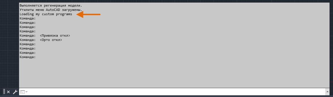

Загрузка файлов AutoLISP в ходе автозагрузки
Диалоговое окно «Загрузка/выгрузка приложения» можно использовать не только для загрузки необходимых файлов AutoLISP вручную, но и для автоматической загрузки файлов AutoLISP при открытии или создании нового файла чертежа. Область «Автозагрузка» диалогового окна «Загрузка/выгрузка приложения» используется для указания файлов AutoLISP, которые требуется загружать автоматически.
Прим.: Это простой и удобный способ автоматической загрузки файлов AutoLISP, однако его необходимо выполнять на каждой рабочей станции, на которой требуется автоматически загружать файлы. Вместо этого рекомендуется использовать специальный файл AutoLISP, загружаемый при запуске, который рассматривается в разделе «Специализированные файлы AutoLISP для автозагрузки».
Ниже приведены действия, которые необходимо выполнить для добавления файла AutoLISP в список автозагрузки.
  2. В диалоговом окне «Загрузка/выгрузка приложения» в разделе «Автозагрузка» выберите «Содержимое».
  3. В диалоговом окне «Автозагрузка» нажмите кнопку «Добавить».
  4. В диалоговом окне «Добавление файла в список автозагрузки» найдите и выберите файл AutoLISP, который требуется загружать автоматически. Нажмите «Открыть».
    Если в предыдущем разделе вы создали файл myperst.lsp, выберите этот файл.
  5. Дважды щелкните кнопку «Закрыть» для возврата в область чертежа.
    Файл AutoLISP, добавленный в список автозагрузки, автоматически загружается в текущий чертеж.
    Прим.: Если вы добавили в список автозагрузки файл myfirst.lsp и переходите к следующему разделу, рекомендуется временно удалить файл списка автозагрузки. Откройте список автозагрузки в диалоговом окне «Загрузка/выгрузка приложения», выберите файл myperst.lsp и нажмите кнопку «Удалить».

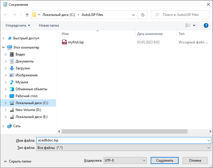

Ниже приведена последовательность действий для создания файла acadltdoc.lsp в папке C:\AutoLISP Files, добавления к нему нескольких операторов AutoLISP, его загрузки в AutoCAD LT и проверки загрузки файла.
  5. В текстовом поле «Имя файла» введите acadltdoc.lsp.
  7. Нажмите кнопку «Сохранить».
  8. Если программа AutoCAD LT 2024 еще не запущена, запустите ее.
  9. В AutoCAD LT 2024 создайте или откройте файл чертежа.
  10. Нажмите клавишу F2, чтобы развернуть окно командной строки.
    В окне командной строки отобразится сообщение Загрузка пользовательских программ — это одна из последних двух строк, введенных ранее на шаге 2.
  11. В строке состояния нажмите кнопку режима «Орто» и кнопку «Объектная привязка 2D», если они окрашены в синий цвет, чтобы отключить их.
  12. Создайте или откройте файл чертежа еще раз.
    Кнопки в строке состояния должны снова стать активными.
