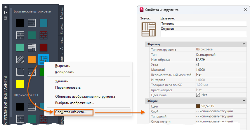

Можно изменять свойства любого из инструментов на палитре.
		После добавления инструмента на палитру его свойства по умолчанию можно изменять. К таким свойствам, например, относятся масштаб блока при вставке в чертеж и слой образца штриховки.
		В контекстном меню каждого инструмента доступно диалоговое окно «Свойства инструмента». Инструмент каждого типа имеет несколько групп свойств. Одни из них содержат общие свойства, а другие зависят от типа выбранного инструмента. Например, рассмотрим несколько стандартных групп свойств.
			 Команда. Управляет отображением подменю инструмента, командной строки или макрокоманды.
			 Вставка, присоединение или образец. Управляет свойствами объекта, например масштабом, поворотом и углом.
			 Таблица. Управляет стилем таблицы, количеством строк и столбцов, а также направлением потока.
			 Общие. Переопределяет текущие настройки, относящиеся к свойствам чертежа, например слой, цвет и тип линий.
		Эта функция позволяет сэкономить время и уменьшить количество ошибок, поскольку свойства задаются автоматически при работе с инструментами для создания определенных объектов. Например, можно задать размещение штриховки или размера на определенном слое вне зависимости от настройки текущего слоя.
		Прим.: Если слой отсутствует в чертеже, то он автоматически создается при добавлении инструмента.
