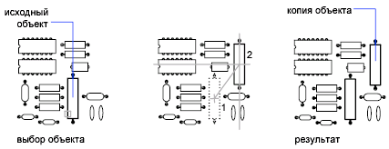

Копировать объект, используя расстояние и направление, указанное базовой точкой, за которой следует вторая точка. В следующем примере производится копирование блока, представляющего электронный компонент. Выберите исходный объект для копирования. Укажите базовую точку для перемещения (1), за которой следует вторая точка (2). Объект копируется на расстояние и в направлении от точки 1 к точке 2.
Объект можно скопировать методом относительного расстояния, для чего следует ввести значения координат первой точки и нажать Enter для ввода второй точки. Значения координат определяют не положение базовой точки, а величину смещения объекта.

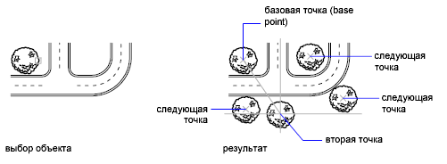

С помощью команды КОПИРОВАТЬ можно создавать несколько копий из указанного набора объектов и базовой точки. Параметры включают в себя следующее:
