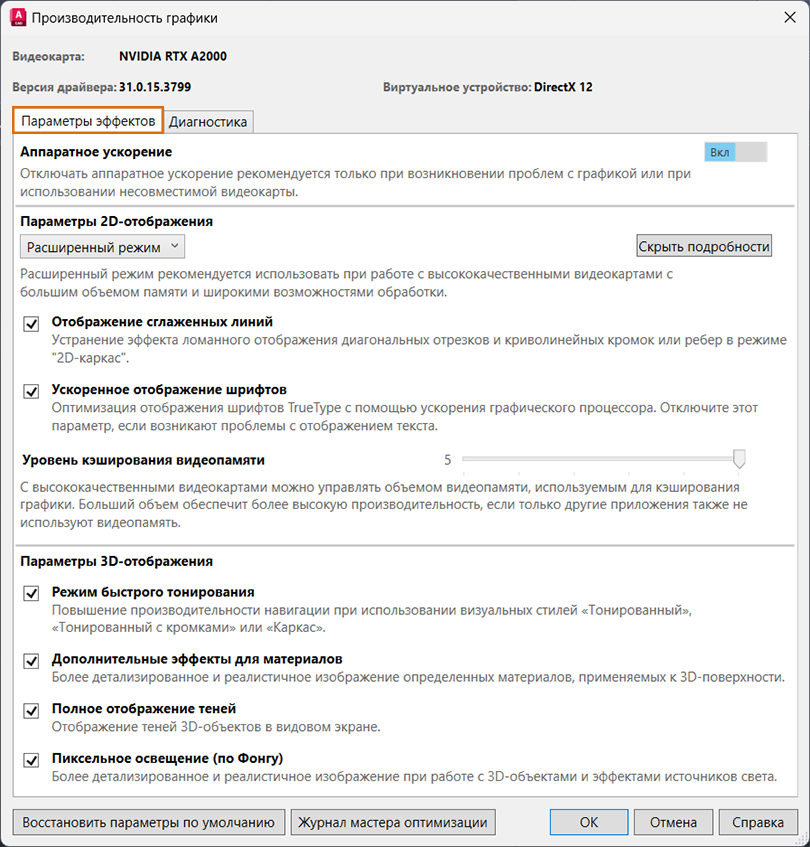

Вкладка «Параметры эффектов»
  Отображение параметров аппаратного ускорения, а также параметров 2D- и 3D-отображения.
  - Аппаратное ускорение
- Доступ к аппаратному ускорению и управлению всеми параметрами эффектов, доступными для используемого драйвера. Когда эта функция отключена, доступен только параметр «Отображение сглаженных линий» и используется программный режим по умолчанию.
- Параметры 2D-отображения
- Доступ к аппаратному ускорению и управлению всеми параметрами эффектов, доступными для используемого драйвера. Когда эта функция отключена, доступен только параметр «Отображение сглаженных линий».
- Раскрывающийся список «Режим»
- Выберите подходящий режим конфигурации в зависимости от используемой видеокарты. По умолчанию для видеокарт DirectX 12 выбран расширенный режим.
- Расширенный режим: рекомендуется для профессиональных видеокарт с большим объемом памяти и мощными возможностями обработки.
- Промежуточный режим: рекомендуется для видеокарт средней производительности, имеющих определенные возможности обработки и ограниченный объем памяти.
- Базовый режим: рекомендуется для простейших видеокарт с минимальными возможностями обработки и ограниченной памятью либо без нее.
- Кнопка «Подробности»
- Управление параметрами 2D-отображения. По умолчанию параметры «Отображение сглаженных линий» и «Уровень кэширования видеопамяти» свернуты. Для отображения данных параметров щелкните кнопку «Подробности».
- Отображение сглаженных линий
- Управление статусом эффекта сглаживания в полноэкранном режиме. Этот параметр позволяет устранить эффект излома при отображении диагональных отрезков и криволинейных ребер.
- Ускоренное отображение шрифтов
- Повышение качества отображения шрифтов TrueType благодаря ускорению графического процессора.
Важное замечание: Если возникают проблемы с отображением текста, отключите этот параметр.
-  Уровень кэширования видеопамяти
-  Профессиональные видеокарты позволяют управлять объемом видеопамяти, используемой для кэширования графики. Чем больше значение, тем выше производительность (если видеопамять не используется другими приложениями).
Прим.: В режиме аппаратного ускорения не рекомендуется работать с приложениями удаленного доступа, в частности, с NetMeeting и Remote Desktop, а также с любыми программами эмуляции Windows. Это может привести к общим ошибкам отображения и неустойчивой работе.
- Настройки 3D-отображения
- Режим быстрого тонирования
- Управление включением и отключением кросс-платформенной системы 3D-графики.
- Дополнительные эффекты для материалов
- Управление статусом дополнительных эффектов для материалов на экране.
- Полное отображение теней
- Отображение теней на видовом экране.
- Пиксельное освещение (по Фонгу)
- Включение расчета цветов для отдельных пикселей. Когда данный параметр включен, контуры 3D объектов на видовом экране выглядят более гладкими, а эффекты освещения — менее резкими.
  - Восстановить значения по умолчанию
- Восстановление значений по умолчанию на основе оценки производительности графики, обеспечиваемой видеокартой.
  - Журнал мастера оптимизации
- Отображение журнала мастера оптимизации, считывающего данные о системе и на их основании принимающего решение о программной или аппаратной реализации функций, которые поддерживают оба варианта реализации. Производится настройка функций, которые работают с пользовательской системой, а функции, которые могут не работать с этой системой, выключаются. Результаты выводятся в файл журнала, включая информацию о видеокарте.

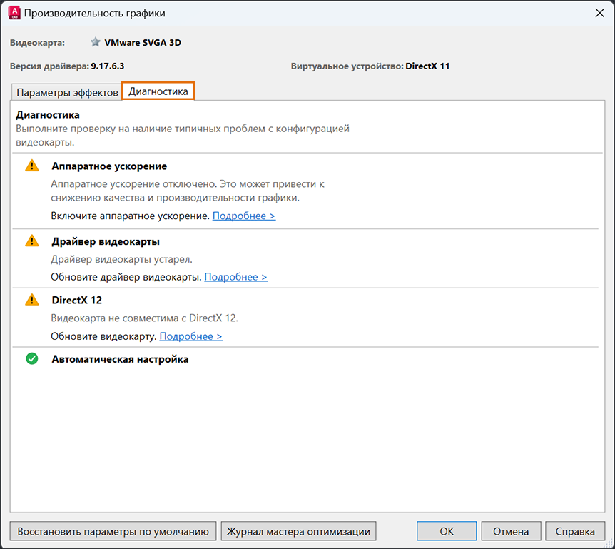

Вкладка «Диагностика»
  Отображение статуса конфигурации видеокарты, что позволяет устранять проблемы с производительностью или конфигурацией.
 Обозначает отсутствие проблем с производительностью графики.
 Обозначает наличие проблемы и предлагаемые действия для повышения производительности.
- Отключение аппаратного ускорения приводит к снижению производительности.
  - Драйвер видеокарты
- Указание того, актуален ли драйвер видеокарты.
  - Две видеокарты
- При использовании двух видеокарт необходимо следить за тем, чтобы была активна видеокарта с более высокой производительностью.
  - DirectX 12
- Для полной поддержки функций AutoCAD видеокарты должны поддерживать Direct3D с уровнем элементов 12_0 или выше.
  - Экран с высоким разрешением
- Если видеокарта не поддерживает разрешение в полной мере, уменьшите разрешение или обновите видеокарту.
  - Автоматическая настройка
- Следует включить автоматическую настройку. Для оптимизации производительности удалите переопределение GS_DEVICE или GFXDX12.
