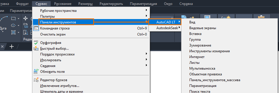

- Чтобы включить отображение панелей инструментов, выполните следующие действия.
- Перейдите в  и выберите нужную панель.
- Повторяйте, чтобы отобразить все необходимые панели инструментов.
