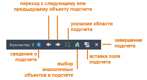

Выбор объектов для подсчета на основе общих свойств
  - Выберите один или несколько объектов в текущей области подсчета.
- На панели инструментов «Количество» щелкните
  Все объекты в текущей области подсчета, которые имеют такие же свойства, автоматически добавляются в набор объектов.
Подсчет в указанной области
  - Выполните одно из следующих действий в активной области подсчета.
- На палитре «Количество» выберите «Подсчет в указанной области».
- В командной строке введите ОБЛАСТЬПОДСЧЕТА.
- Задайте прямоугольную или многоугольную область выбора, все пространство модели или выберите допустимый объект.
Допустимый ограничивающий объект должен представлять собой замкнутую полилинию, состоящую из прямолинейных сегментов и не пересекающую саму себя.
Перемещение между объектами в счетчике
  - На панели инструментов «Количество» нажимайте стрелки вправо и влево для перехода к предыдущему или следующему объекту в счетчике.
Остановка счетчика
  - Нажмите «Остановить счетчик» на панели инструментов «Количество».
