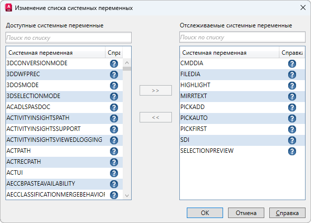

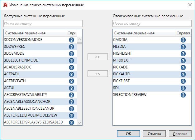

Управление списком отслеживаемых системных переменных
СИСТПЕРЕММОНИТОР (команда): «Изменить список»
Системные переменные можно выбрать или найти для добавления или удаления в списке отслеживаемых системных переменных.
Прим.: Системные переменные, доступные только для чтения, исключаются из списка.
  Отображаются следующие параметры.
  - Доступные системные переменные
- Перечисляются все доступные системные переменные, которые можно отслеживать. Введите текст в поле поиска, чтобы быстро найти системные переменные.
  - Отслеживаемые системные переменные
- Отображаются все отслеживаемые системные переменные. Введите текст в поле поиска, чтобы быстро найти системные переменные.
