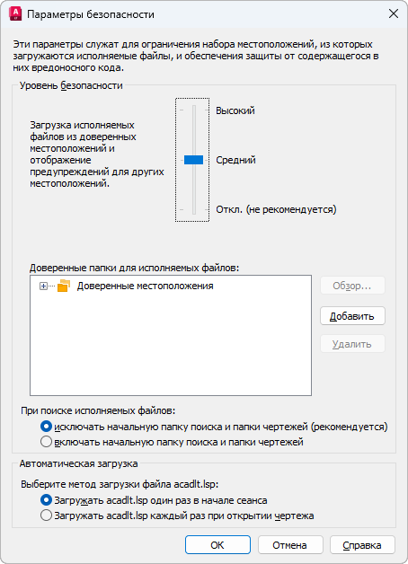

Диалоговое окно «Параметры безопасности»
Управление ограничениями безопасности для исполняемых файлов в программе.
БЕЗОПНАСТР (команда)
Уровень безопасности
Определение уровня ограничения пути для исполняемых файлов, а также отображение диалогового окна с предупреждением. (системная переменная SECURELOAD)
Высокий
Исполняемые файлы загружаются только из надежных расположений. Исполняемые файлы во всех других расположениях игнорируются. (системная переменная SECURELOAD = 2)
Средний
Исполняемые файлы загружаются из надежных расположений. Отображение предупреждения при запросах загрузки из исполняемых файлов, которые не находятся в доверенных местоположениях. (системная переменная SECURELOAD = 1)
Откл
Загрузка исполняемых файлов без предупреждения. Этот параметр работает, как в предыдущих версиях, но использовать его не рекомендуется. (системная переменная SECURELOAD = 0)
Доверенные местоположения
Определение расположения доверенных папок, из которых можно загрузить и запустить исполняемые файлы.
Область структуры
Список папок в составе пути поиска вспомогательных файлов, которым предоставлены разрешения для загрузки и запуска исполняемых файлов. (системная переменная TRUSTEDPATHS)
Обзор
Отображение диалогового окна "Поиск папок", в котором можно указать новое расположение для папки, выбранной в списке.
Добавить
Добавление расположения папки в список надежных расположений. После нажатия кнопки "Добавить" можно щелкнуть "Обзор", чтобы перейти в выбранную папку.
Удалить
Удаление расположения выбранной папки из списка надежных расположений.
Автоматическая загрузка
При поиске исполняемых файлов:
Определяет, будет ли рабочая папка или папка текущего чертежа включена либо исключена при поиске исполняемого файла. Начальная папка обозначается ярлыком на рабочем столе или запуском программы двойным щелчком по файлу. (системная переменная LEGACYCODESEARCH)
Выберите метод загрузки файла acadlt.lsp:
Управление режимом загрузки файла acad.lsp (или acadlt.lsp для AutoCAD LT): в каждый чертеж или только в первый открытый чертеж сеанса. (системная переменная ACADLSPASDOC)
Прим.: Параметры могут быть неактивны, если они заблокированы администратором САПР. Все параметры выделяются серым цветом, если приложение было запущено в безопасном режиме.
